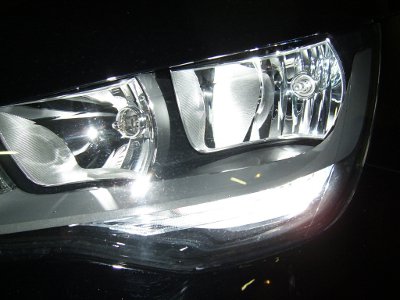

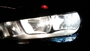

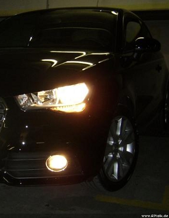

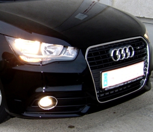

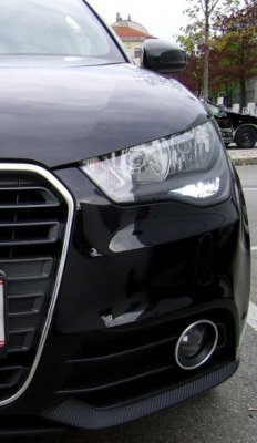

    so,endlich hab ich auch meine lämpchen gewechselt.auf die empfehlung von Carisma,die w21w von ebay und die nightbraker.von der optik her absolut kein vergleich zu der originalaausstattung.allerdings sollte jeder mal den ausbau der scheinwerfer trockenüben ;)
    anbei ein paar vorher/nachher fotos
