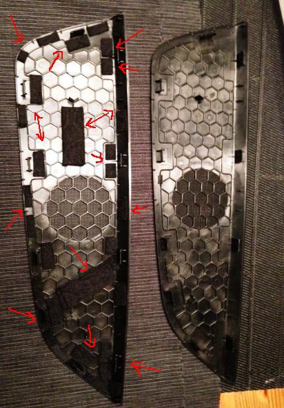

Danke! =) Wieviele Klipse sind es und wo setze ich den Kunsstoffkeil am besten an? Ist "Gewalt" nötig oder geht das Ganze leicht von der Hand? So: hab das Teil jetzt erfolgreich demontieren können! Wo genau klebe ich nun am besten den Filz hin? Unterhalb jedes einzelnen Klipsers?? Habe mir eine neue Abdeckung gekauft, in der Hoffnung, dass es Änderungen in der Produktion gibt. Leider nein: zwischen alter und neuer Abdeckung wurde absolut nichts geändert...es werden sich wohl weiterhin alle A1-Käufer mit dem selben Problem rumschlagen müssen, nämlich dem hochfrequenten Vibrieren der Lautsprecherabdeckung! Wie ihr unten auf dem Bild sehen könnt, habe ich unterhalb eines jeden Klips und an den Rändern Filz angebracht. Auch habe ich zwei dickere Filzschwämme jeweils in der Mitte verklebt. Nachdem ich das Teil wieder montiert hatte, hat es keine zwei Minuten gedauert, und das Vibrieren war wieder zu reproduzieren. Kann mir jemand vllt. einen Tipp geben, wo ich noch Filz hinkleben kann, damit das Vibrieren endlich mal aufhört. Ich muss ehrlich sagen, dass ich von der Verarbeitungsqualität von Audi langsam die Schnauze voll habe (so wie der Herr unten im Bild ). Mein Freundlicher gibt sich immer sehr viel Mühe, aber selbst das komplette Auseinandernehmen des Innenraums und Dämmen mit entsprechendem Material, das Austauschen der Mittelarmlehne, das Anbringen neuer Befestigungsklips an den Verkleidungen sowie das Austauschen der Kopfhülsen bringt den kleinen A1 nicht zur Ruhe! Das war mein letzter Audi...aber noch muss ich ihn zwei Jahre fahren!!!!
Unser Audi-Händler konnte das Problem damals gut beheben. Angeblich durch großzügiges Verwenden von Filz - an welchen Stellen genau kann ich dir natürlich nicht sagen. Insgesamt gibt es für meinen Geschmack dennoch zu viele Störgeräusche - beispwielsweise ein feines Vibrieren der Beifahrerkopfstütze. Neulich wurde sogar das Radio durch eine defekte Antenne lahmgelegt, was ich so noch in keinem Auto erlebt habe.
