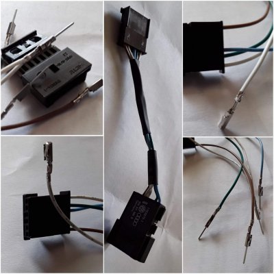

    sooo...ich werde jetzt mal ein Adapterkabel bauen....Stecker weiblich 4E0 971 980 B - in diesen wird der originale Stecker der Innenleuchte eingesteckt- dieser ist 6polig und mit 4 Kabel belegt- in den weiblichen Stecker kommen 4 Kabel, wobei eines gesplittet wird- also auf zwei erweitert wird. Diese 5 Kabel enden dann in dem Stecker 4B0 971 978 B, welcher in die LED Innenleuchte gesteckt wird.
    Soweit der Plan...die Teile sind bestellt, jetzt muß ich nur noch die Kabel mit den Pins vercrimpen und alles zusammenstecken...tbc
  5. Testfahrer
    Testfahrer Audi A1 Süchtling
    03.04.2019
    75
    15
    so, der Adapter ist fertig, verwendete Materialien
    5x 963729-1 / Pin weiblich für den Stecker der LED Leuchte
    4x 963730-1 / Pin männlich im (Gegen-)Stecker für den originalen Kabelbaumstecker der Glühlampen Innenleuchte
    1x 4B0971978B Stecker (LED) und 1x 4E0971980B (Gegen-) Stecker, paar Kabel und Schrumpfschlauch Kosten 11,66Euro.
    Dazu Spende für die KaffeeKasse des freundlichen Bosch Service Meister...
    Die Ersatzkabel (000 979 012 EA / 000 979 009 EA) waren mir echt zu teuer....da hat mir der freundliche Bosch Service Meister doch gleich mal alle Pins mit Kabel versehen und gecrimpt- so dass ich nur noch den Rest in der (hoffentlich richtigen) Reihenfolge in die Stecker einpinnen mußte...

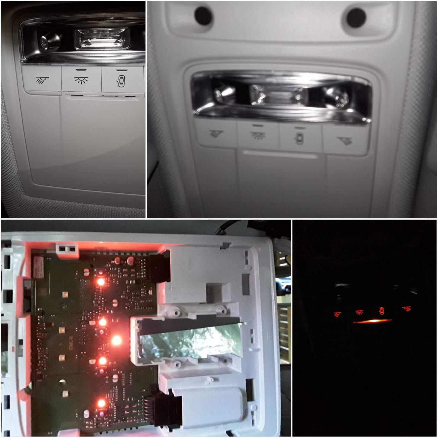

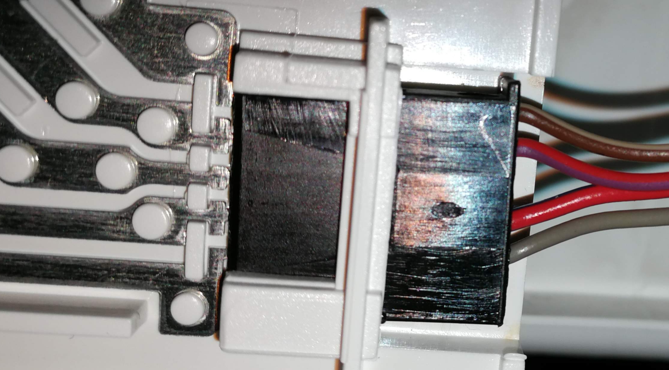

    Der originale Stecker ist 6 polig, ist aber nur 4fach belegt

    Ja, der Stecker ist normalerweise immer der gleiche, nur die Belegung ist unterschiedlich.
    Man kann auch den originalen Stecker hinten öffnen und mit entsprechendem Werkzeug auspinnen und neu anordnen. Allerdings muß, wie in den vorherigen Beiträgen bereits beschrieben, ein extra Pluskabel angeschlossen werden...
