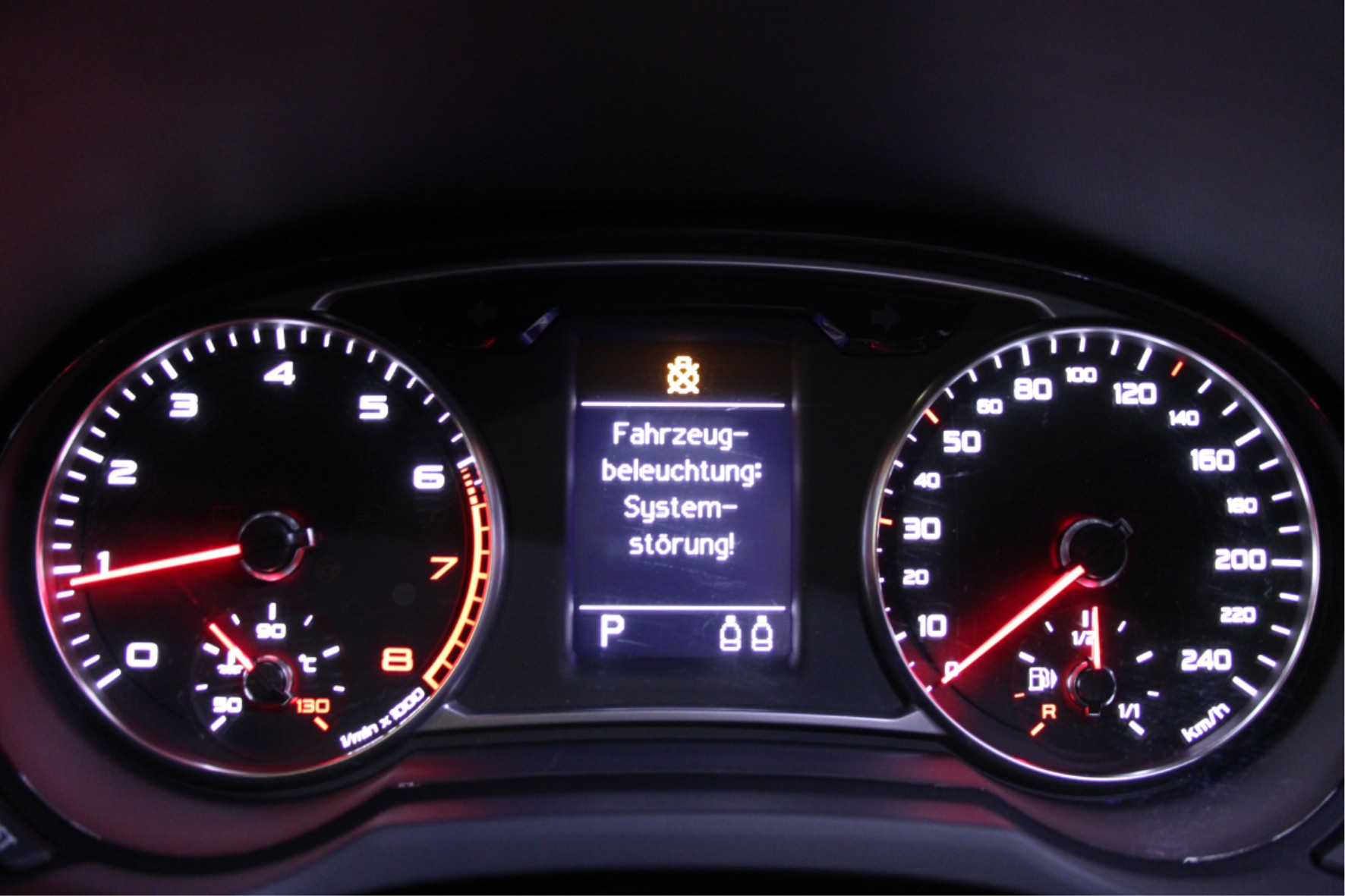

    Ich kann ja jetzt "spielen" und habe mal Bilder gemacht, wenn die Fehlermeldung kommt ( Soffitte herausgezogen )

    Das mit dem Haken in Byte 23 hatte ich glaube auch Schonmal erfolglos ausprobiert :(
  3. helium
    helium Guest
    Das Feld darüber ist noch interessant:" Load Managment".
    Kenne mich mit VCDS zwar nicht aus, könnte aber was mit Überwachung zu tun haben...
    Was passiert, wenn man das wegklickt?

    Hallo nochmal, mein Vater hat gerade seine Dectane Kennzeichenbeleuchtung mit der Post erhalten und wir werden diese gleich in den Polo 6R meiner Mutter einbauen. Da gab es wohl auch massive Probleme (Fehlermeldungen). Gut zu erkennen sind die Lastwiderstände mit dem roten Kühlkörpern. Laut dem Poloforum soll es aber wohl auch mit folgenden Widerständen funktionieren: 82 Ohm 25 Watt / Hitzeentwicklung ca. 30 Grad
    Bin mal gespannt was gleich dabei rauskommt...
    catana
    Edit: Die Dectane LED's haben am Stecker gemessen 37,5 Ohm

    Der Polo hat ein anderes Ü-Konzept - nur wieder einmal zur Erinnerung!

    @ catana: seh ich das auf den Bildern richtig, dass der Widerstand parallel geschaltet ist?

    Ja, muss ja auch... :confused:
