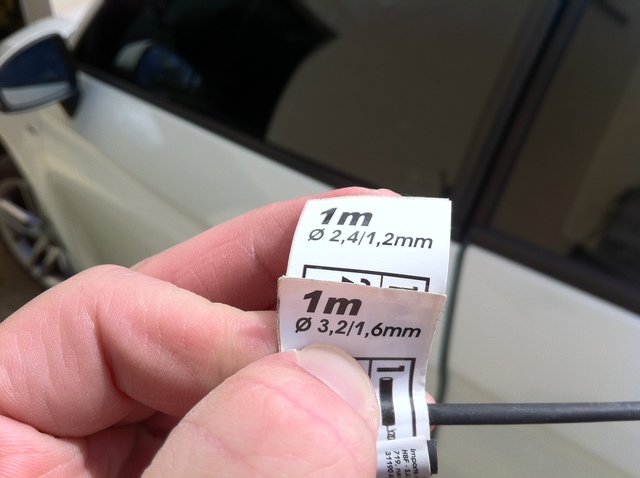

    Was sind das für Teile hier ?!? Bzw. was wird uns hier gezeigt ?!
    Das sind doch normale Leitungen 1 m lang ... was bedeuten die anderen Werte ?! Wozu brauch derjenige diese ?

    Ich habe das ganze soeben mit der aktuellen Beta Version ausprobiert, leider ohne Erfolg! :(
    Für was der Franzose die Bilder mit der Kennung gemacht hat, kann ich dir auch nicht sagen, vielleicht solls fachmännisch aussehen :D
