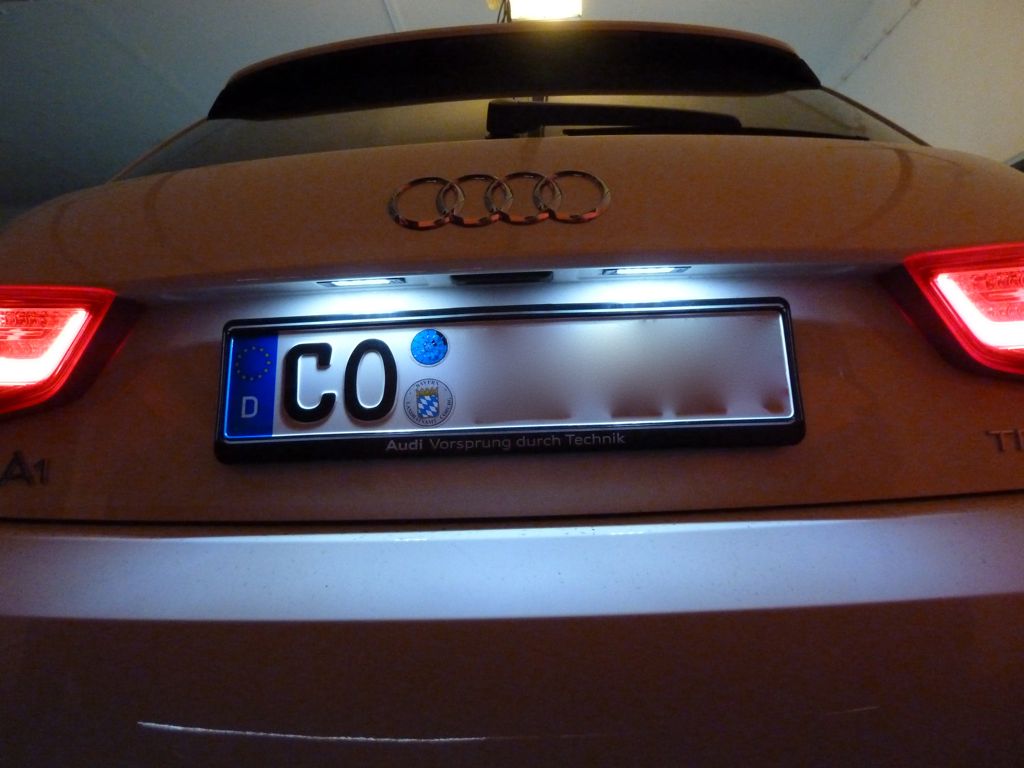

So, jetzt gehöre ich auch zum Kreis der Glücklichen. MJ 2011 - original LED-Kennzeichenbeleuchtung - keine Fehlermeldung Ich habe die Lösung von Fabian angewandt. Wir werden uns austauschen, um evtl. noch ein paar Verbesserungen in die Anleitung zu bringen usw. Gruß, Johannes
Naja, die original Glühbirne kann man ja schwarz Lackieren mit einem Lack, dann leuchtet nichts mehr aus den Ritzen . Schaut super aus das LED Licht . mfg
Glückwunsch! Aber warum versucht es keiner mal mit der Ersatzschaltung? Wenn man die Kofferraumbeleuchtung original belässt, kann man diese übrigens dafür missbrauchen - bloß mal so als Tipp.

Im Kofferraum sind bei mir auch schon LED's drinnen, und die kommen da nicht mehr raus . Dann lieber hinter der Kofferraumabdeckung in Reihe, wie z.z. die einzige Lösung die ohne Fehlermeldung geht. mfg
Danke. So ein Forum ist echt seeeehr schlecht für meinen Geldbeutel! Aber recht hast Du. Aber wenn, dann mit "tageslicht"-weißen LEDs. Gruß, Johannes
