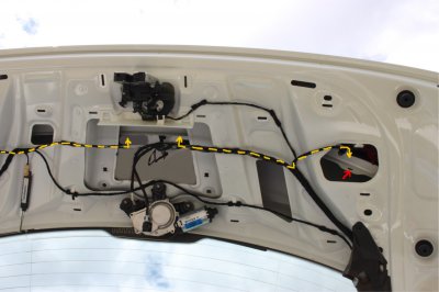

    Also eines verstehe ich nicht :
    Alle wollen es leuchten haben ... also die LED sollen schön leuchten ... dann soll es nach Möglichkeit auch Originale LED Leuchteneinheiten von Audi Modelljahr 2012 sein ... und kein Billig produziertes, sehr teuer verkauftes zweifelhaftes Produkt aus Taiwan oder sonst wo her ... aber es wird trotzdem bestellt, mit dem RIESEN Kasten da dran, wo man nicht weiss, wo hin und ob und überhaupt ... funktioniert das ganze auch - noch ne Unsicherheit ....
    ICH KANN EUCH JA VERSTEHEN ...
    Aber hey .. es gibt doch eine recht gute Lösung :
    Die LED Leuchten sind original Teile von Audi ... vom Modelljahr 2012 ... und die Originalen Serien Halogen Kennzeichenleuchten sind nicht so groß wie die Kästen aus Taiwan ...
    Also warum dann nicht meine Lösung ... der Parallelschaltung ... ??
    :D
    Ich verstehe euch ... aber auch irgendwie wieder nicht ! :D
    Aso ... die Überwachung selbst ist noch aktiv und nicht ausgeschaltet - geht also irgendwas kaputt, geht die Fehlermeldung an - egal ob Serien Halogen oder LED ... ;)
    Hmm,... na nu bin ich aber gespannt ... :D
    Eric ... ??? Warum zögerst Du ? Bzw. warum möchtest Du dir die "unsicheren" Kästen ZUSÄTZLICH kaufen und einbauen ?! Du hast doch "eigentlich" schon alles !?!?
    :confused:
    Sorry ... ich bin verwirrt !
    :D
    Und zu dem Thema, wie es hinter der Verkleidung aussieht :
    So zum Beispiel :
