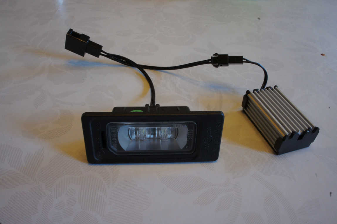

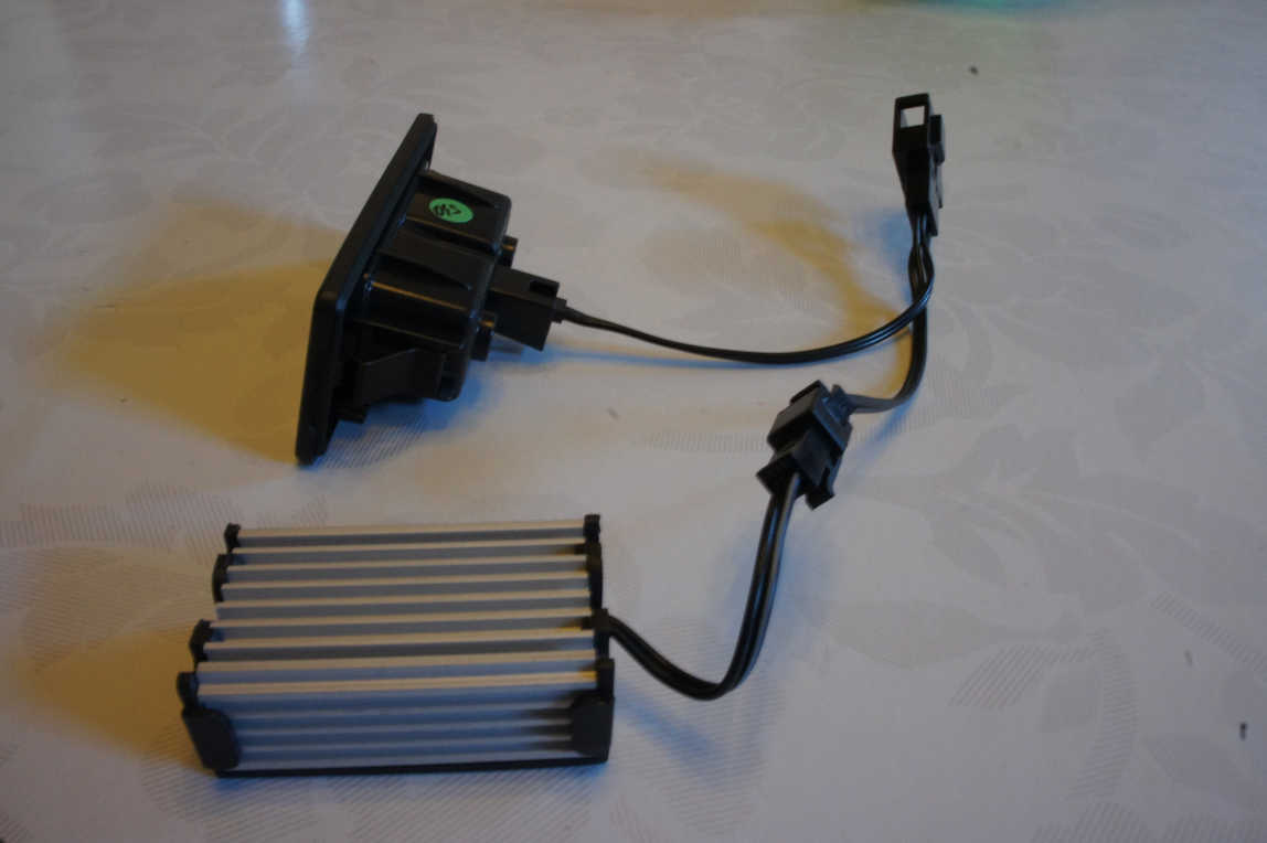

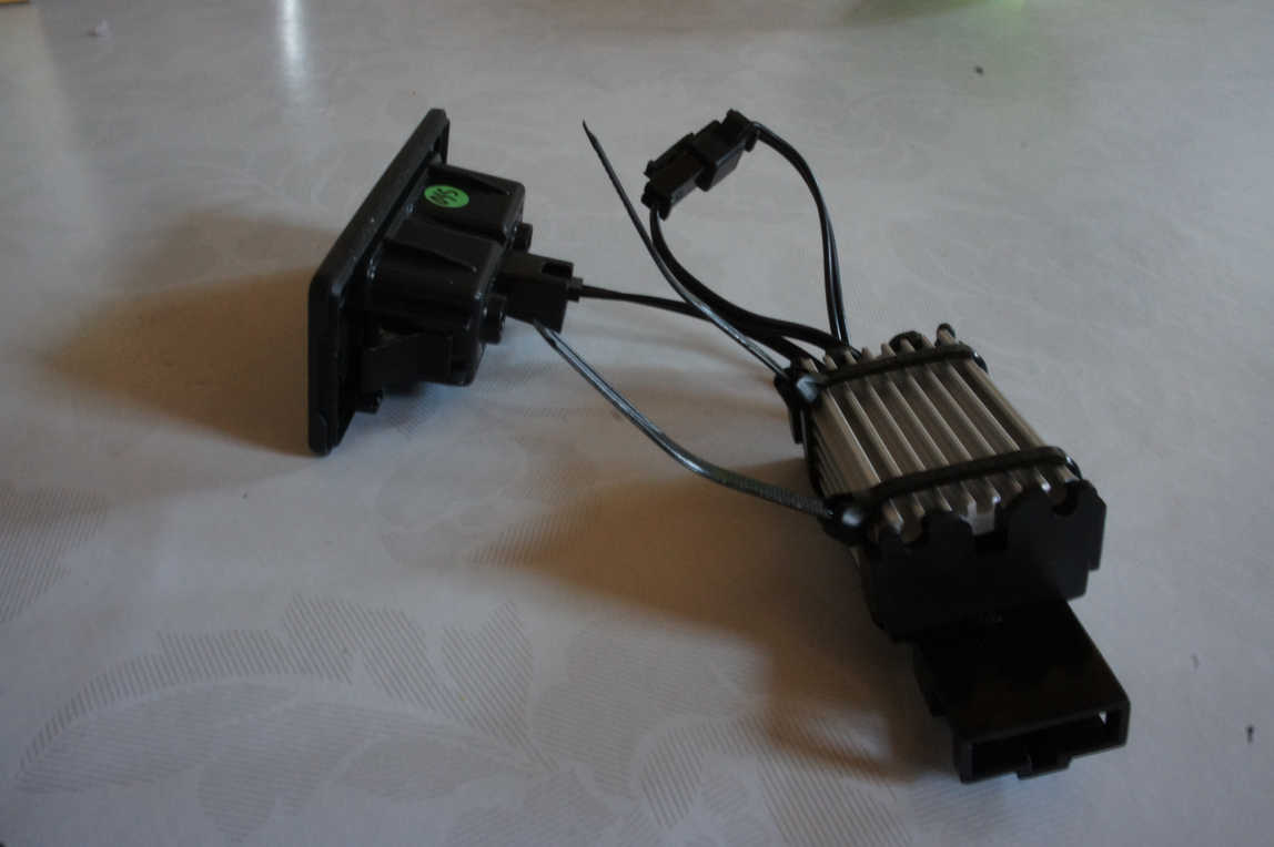

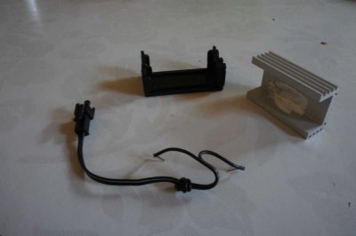

    Ganz einfach. Module Öffnen an der Seite ist ein kleines Loch da wo nicht die Kabel sind. Dort mit einem Schraubenzieher den Deckel loshebeln (Klammern halten von oben die Aluhülle). Innenleben entkernen und Kabel mit der neuen Softittehalterung verbinden. Der Rest ist original R-Dash bzw. AudiSuperFan methode.
    Werde Bilder machen von der neuen J-Dash Modulen mit neuem Innenleben wenn ich die Teile habe :D.
    Von Links nach Rechts:
    R-Dash fertig montiert / R-Dash "entkernt" / R-Dash montiert mit Audi-LED / R-Dash montiert und bereit zur montage, das R-Dash Kästchen passt so durch und ist am Kabel mit Kabelbindern festgezogen.

    Mach mal Bilder bitte vom ( entferntem ) Innenleben der R-Dash Module !!
    Wie gross sind diese Alugehäusen !?

    Bild zwei zeigt das leere Gehäuse doch, der Widerstand war in einer Art Keramik eingegossen, da siehst nichts. Mehr ist nicht an den R-Dash Modulen dran.
    43mmx25mm (LxB) ist das Gehäuse groß innen. Soviel platz hat man. Wie groß (lang) ist die original Soffitte nochmal? Verdammt hab sie schon wieder verbaut. Hat einer noch eine rumliegen zum vermessen? Die oben abgebildete Halterung ist für Soffitten von 24-43mm länge. Diese klebe ich dann mit Heisskleber in das Kästchen so das es fest ist :).

    Könntest Du bitte noch mal aussen messen ?! Wie gross ist das Gehäuse aussen ?!
    Und könntest Du das Innenleben zerlegen ?! Keramikkörper aufschneiden ... gucken, was drin ist ... Bilder bitte :D
    Sorry ... ich nerve ... will aber alles haargenau wissen - Danke

    Außendurchmesser: 46x29mm
    Innen in dem Keramik ist ein stinknormaler Wiederstand eingegipst: 5W75 Ohm J
    Den Widerstand kannst auf jeder Seite anschauen, da ist nichts was man noch brauchen kann dran :D.
