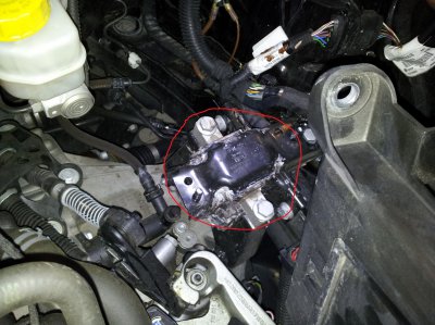

    Zurück aus der Werkstatt!
    Hi!
    Bin nun aus der Werkstatt zurück und habe ein paar Dinge zu berichten.
    Erstmal kurz die Vorgeschichte: *Räusper* Ich war im Oktober letzten Jahres bereits wegen unserem Problem beim Händler, damals wurde dieses Lager was unten auf dem Foto zu sehen ist Ausgetauscht(kann man schön am Datum sehen was darauf steht da meiner ja bereits im Mai 11 abgeholt wurde.)
    Dieses Lager sollte dann verbessert sein, war es wohl auch und zwar dahingehend das dort eine Art Fett enthalten war. Wie sich nun etwa ein Halbes Jahr später herausstellte reichte diese Verbesserung immer noch nicht aus den das Geräusch kam wieder!
    Nun gibt es seit Anfang diesen Jahres ein neues Fett/Anweisung von Audi womit man das Lager bearbeiten soll damit noch mehr Fett enthalten ist und das die Geräusche vernichtet. So wurde mir es heute vom Meister erklärt.
    So, gesagt getan das Fett wurde seeehr großzügig überall verteilt wie man auf dem Bild sehen kann und das Geräusch ist nun (erst mal) weg!
    Es soll sehr Hitzebeständig sein und Wasser/Schmutzabweisend.
    Das besagte Lager liegt unter dem Luftfilter rechts im Motorraum, wenn man diesen Ausbaut guckt man direkt darauf....
    Dieser Silberne Balken der im Kreis zu sehen ist, ist teil der Aufhängung der sich bewegt bei Lastwechsel und Bodenwellen, dieser Schlägt dann gegen den Schwarzen Teil darüber an indem Gummiteile enthalten sind. Das weiße ist dann das neue Fett.
    Ich hoffe es hilft dem ein oder anderen, der vielleicht genauso wenig wusste wie dieses Bauteil Aussieht;)
    Hier das Bild:
