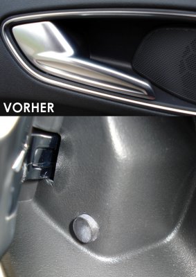

    Das „Scheppern“, „Knacken“ und „Rasseln“ des Türgriffs (nur Fahrerseite) hat mich sehr bald geärgert. :mad:
    Es gibt Songs, da dröhnt der Türgriff praktisch pausenlos!!! :mad::mad:
    Also hab ich mich auf die Suche nach der Ursache des Problems gemacht, und folgendes festgestellt:
    Zieht man den Griff ganz leicht raus (1 mm genügt!), hört das Geräusch auf.

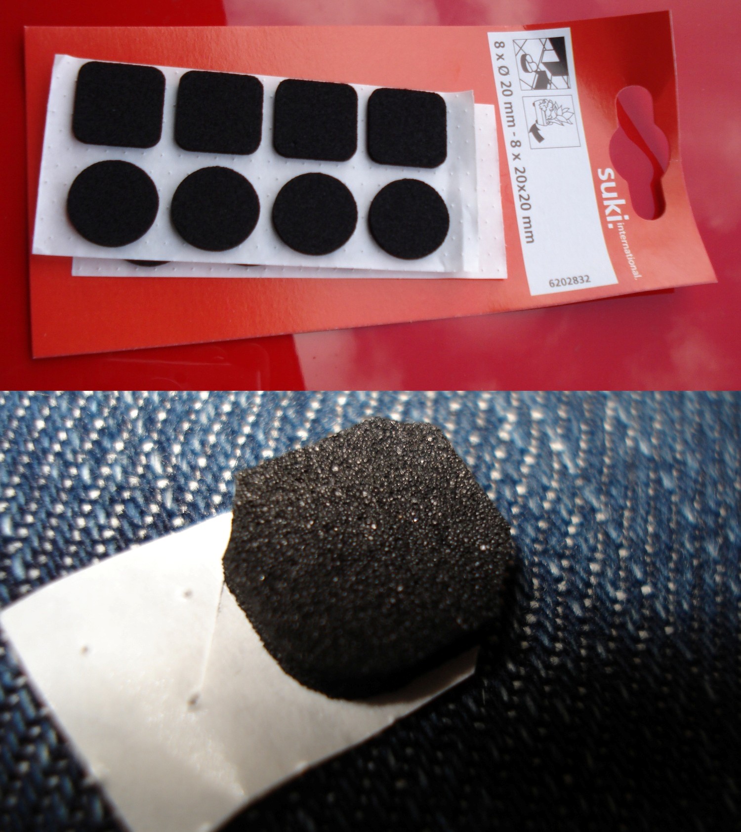

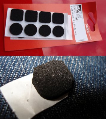

    > Ich habe im Baumarkt handelsübliche selbstklebende Schaumgummi – Pads gekauft.
    > Aus einem Pad habe ich mit der Schere ein Stück von ca. 8 x 8 mm ausgeschnitten und die Ecken gekappt.
    > Wenn man den Griff ganz herauszieht, sieht man als Endanschlag eine runde Gumminoppe.
    > Die gegenüberliegende Stelle, also dort wo die Noppe den Griff berührt, habe ich mit Glasreiniger gesäubert.

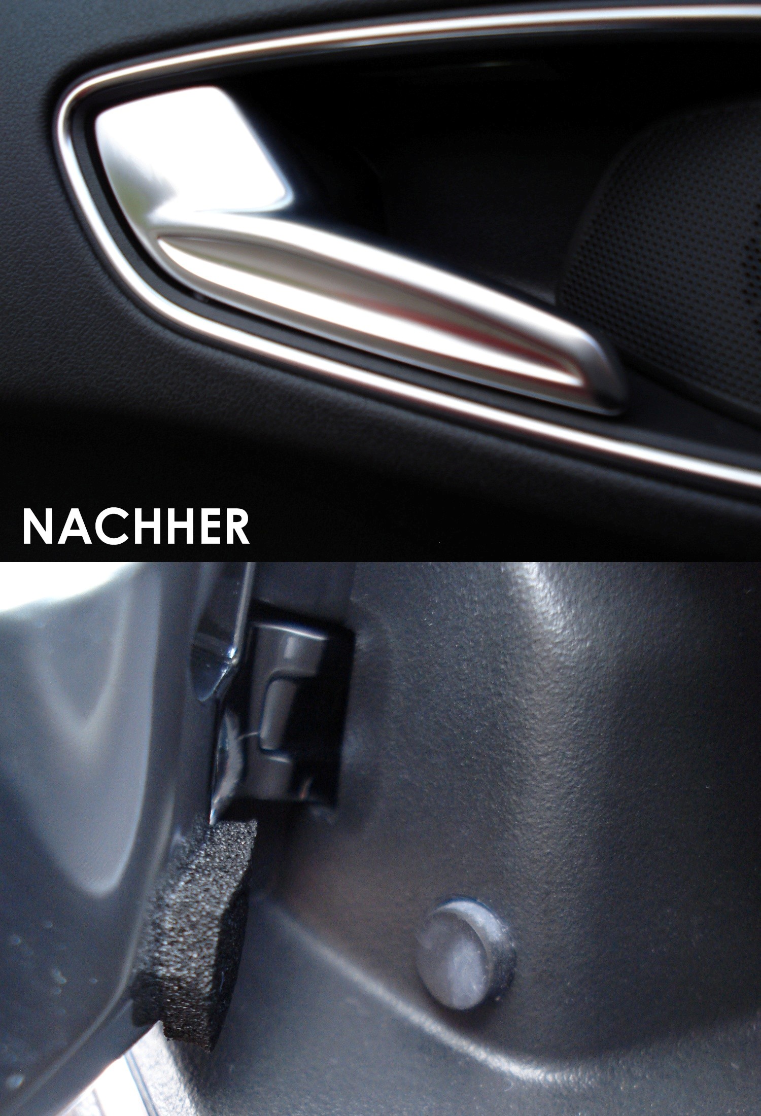

    > Dann wird das Stück dort am Griff angeklebt.
    > FERTIG
    Der Griff schaut nun am Ende etwa 2 mm weiter heraus, aber wer es nicht weiß, sieht es auch nicht.
    Dafür ist jetzt RUHE!!! Keine Geräusche mehr!!!! :)
