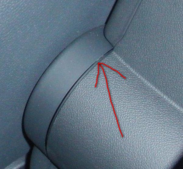

    Ich habe das ständige Quietschen der Mittelarmlehne mit etwas Siliconölspray beseitigen können. An der Stelle im Foto leicht eingesprüht und dann sofort auf und ab bewegt. Mal schauen, ob das langfristig was bringt. :eek:
