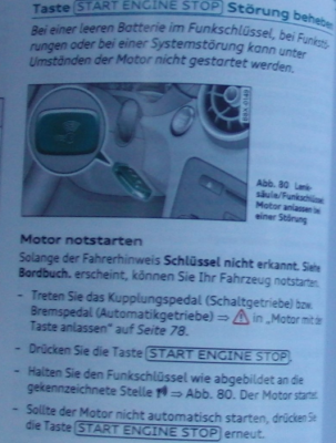

    Irgendwer hatte mal die fotografierte Betriebsanleitung gepostet. Ein Screenshot daraus zum Thema Notstart (Seite 80).
    nilesderbutler und alexkem gefällt das.
