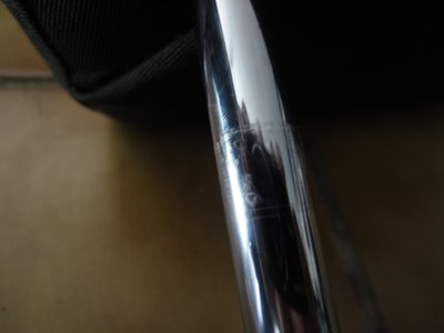

    Also die wackeligen Kopfstützen habe ich auch, die haben die ganze Zeit die nervigen Geräusche in Ohrnähe verursacht. Habe gerade mal 5000km gebraucht, um darauf zu kommen :eek:, weil ich die Ursache aus der Gurtaufhängung vermutet habe. Und ein SICHERHEITSRELEVANTES Bauteil so billig zu verbauen, hätte ich nicht für möglich gehalten, aber es ist doch möglich.:(
    Aber ich habe das Ganze mal mit Klebeband gelöst, somit verstellt sich die Kopfstützte nicht mehr, und das Geräusch ist auch weg.;)
