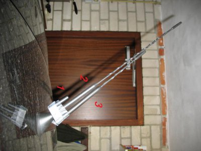

Zum vergleich (siehe Bild, mit Klebeband gebastelt für das Foto), anzahl der Radiosender, am gleichen Standort, klaren Empfang (ohne Geräusch): 1) Inovenda (4,8 cm): 23 Sender 2) Autoshop (40cm, € 14,50): 36 Sender 3) Original Audi (27cm): 31 Sender Viel Erfolg mit Ihren Antennen..... bei mir bleibt 2 drauf (die hat ein richtiges "High" end)!
Sekunde, wie kann eine Antenne denn aussen aus Alu sein? Das wuerde doch alles abschirmen. Ausser vielleicht der Hersteller stimmt es irgendwie super aufwaendig ab und nutzt das Alugehaeuse selbst als Antenne oder so, glaube aber nicht dass das gut funktionieren wuerde. So ein Gehauese haette sicher sehr ungewoehnliche Schwingeigenschaften. Die Gummiantennen haben innen ja auch einen (aufgewickelten) Metalldraht. Falls die Marder den stehen lassen schadet das der Antennenfunktion vermutlich nicht allzu sehr. Hoechstens beeintraechtigt sich am Draht ansammelndes Wasser den Empfang.
