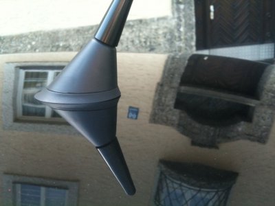

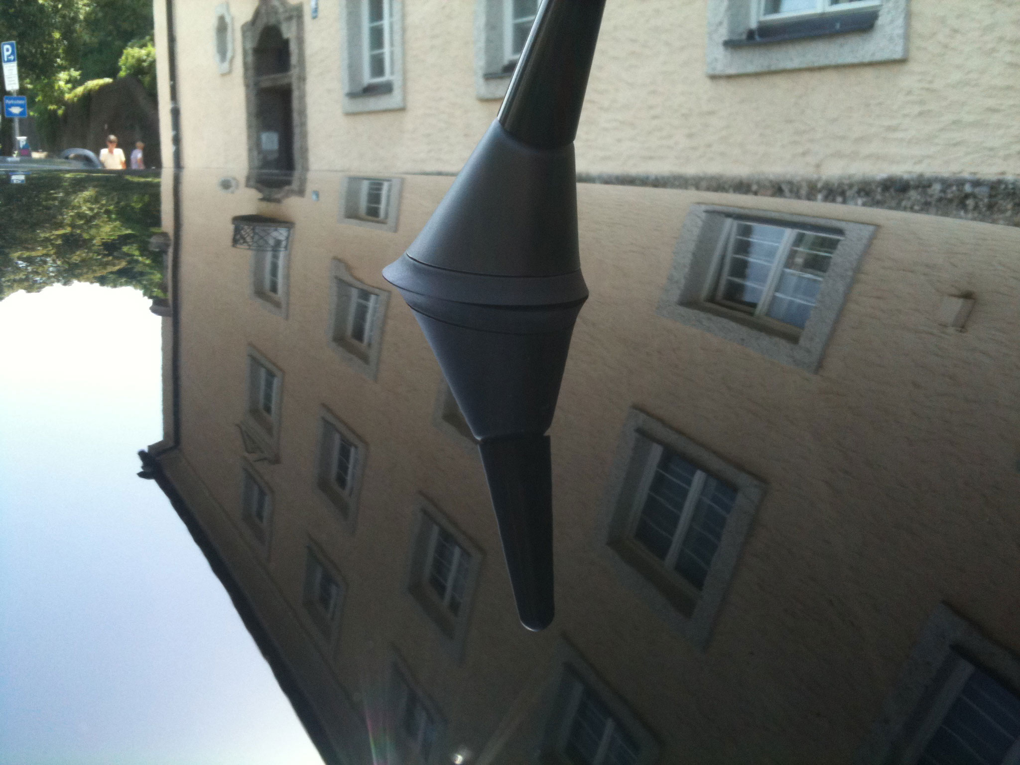

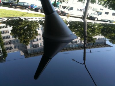

    Dann warne ich jetzt einfach mal davor, die in der Waschstraße dran zu lassen! Künftig werde ich die natürlich auch abmachen, aber ich dachte eben, dass die kleine Antenne wie laut Hersteller angegeben dran bleiben kann. Scheinbar ist die Hebelwirkung doch zu groß. Ich habe sogar eine kleine Delle im Dach!! Es muß also eine ziemliche Kraft gegen die Antenne gewirkt haben. Ich kann mir das nur durch die Waschstraße erklären.
    Ich habe mal drei Fotos mit dem Handy gemacht. Den Abstand der Dichtung der Antenne zum Dach kann man glaube ich erkennen. Auf dem letzten Bild kann man durch die gerade Line der Fensterunterkannte auch die Delle beim Fenster an der Antenne erkennen.

    Mit Sicherheit nicht durch diese Waschstrasse. So viel Kraft entwickelt die Rolle nicht, erst Recht nicht eine Textilwäsche.

    Soweit ich das erkennen kann ja. Laut ETKA ist die Antenne selbst nur gesteckt und von innen mit einer Mutter gekontert. Die sollte also Selbstdichtend sein. Vielleicht reicht es ja, die Mutter nachzuziehen, dafür müsste dann aber wohl der Himmel ab.

    Das is dicht, keine Panik.
    Da ist normalerweise noch eine selbstklebende Abdichtung um den Fuss rum, keine Panik!
    Und zum Antenne-Nachziehen reicht es, den Himmel im hintere Bereich zu lösen, dann kommt man da schon ganz gut dran.
