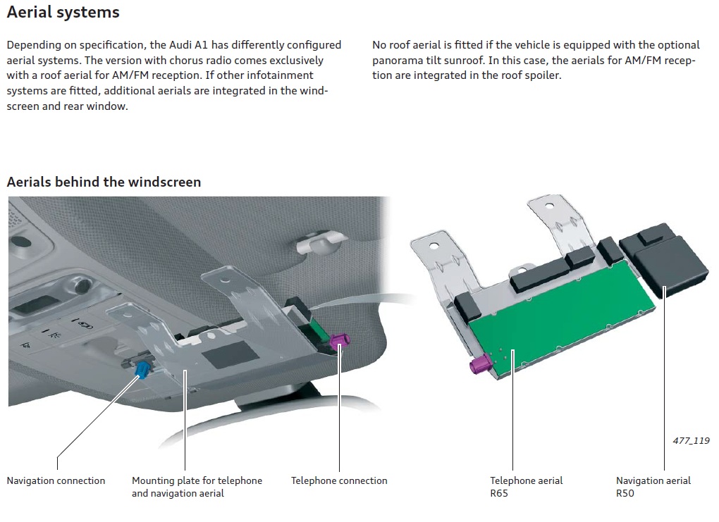

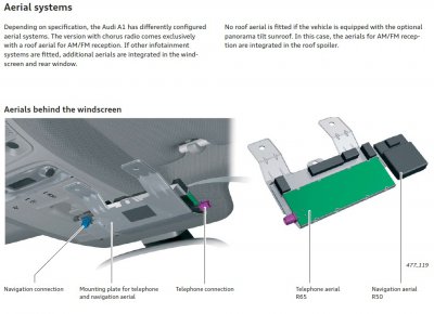

    Ja, hab hier sogar schonmal Bilder gepostet.... Such ich morgen früh mal...

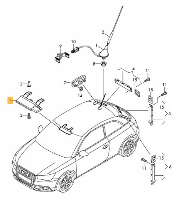

    Hier ist die Bauteilanordnung vom 3-türer. Das markierte Teil (Nr. 3) ist die GPS Antenne, sofern ein Navi oder zumindest eine Navi-Vorbereitung vorhanden ist.
    Nr. 4-6 sind Antennenverstärker und 7 ist ein Entstörfilter.
    Die Anordnungen und Teilenummern für 3-türer und SB sind gleich.
    Auch habe ich keinen Unterschied gefunden ob ich jetzt ein Panoramadach habe oder nicht. Die Antennenposition ist zu weit hinten als dass das einen Einfluss haben könnte...?

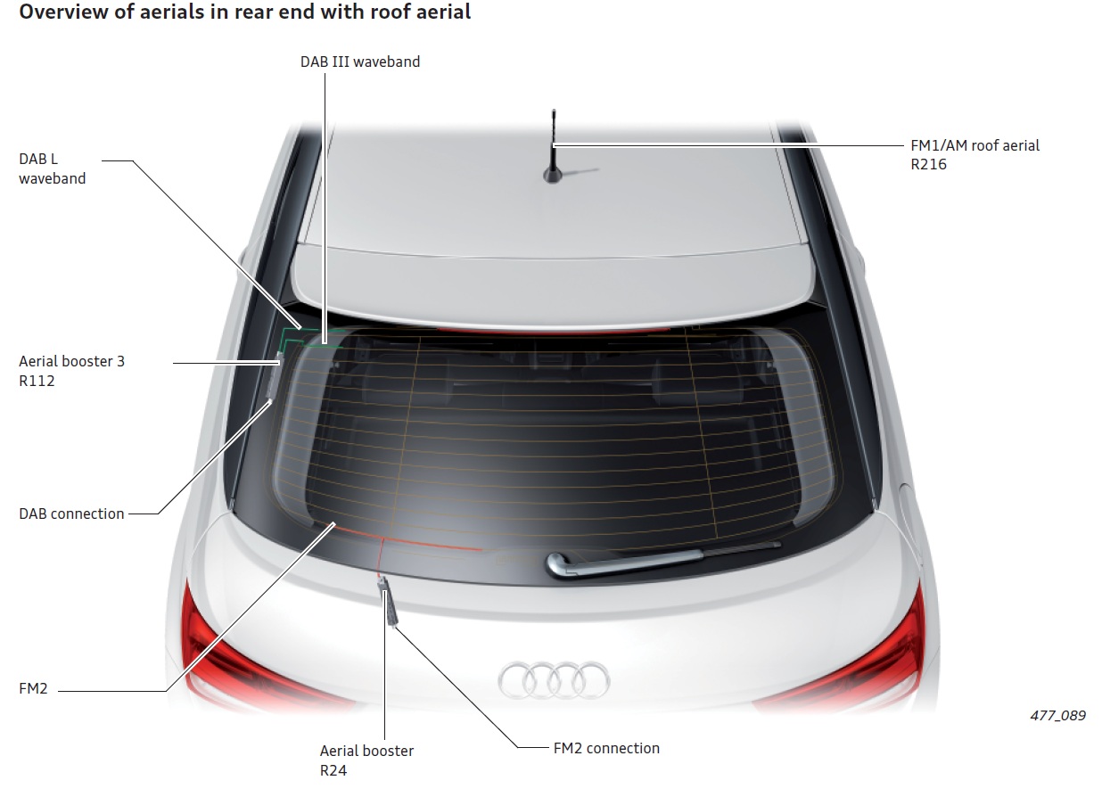

    einmal mit, einmal ohne Panoramadach...
    Und einmal die Navi-Antenne...

    Wobei seit Juni 2012 (MJ 2013) auch die Dreitürer ohne Panodach und mit Radio concert keine Dachantenne mehr haben.

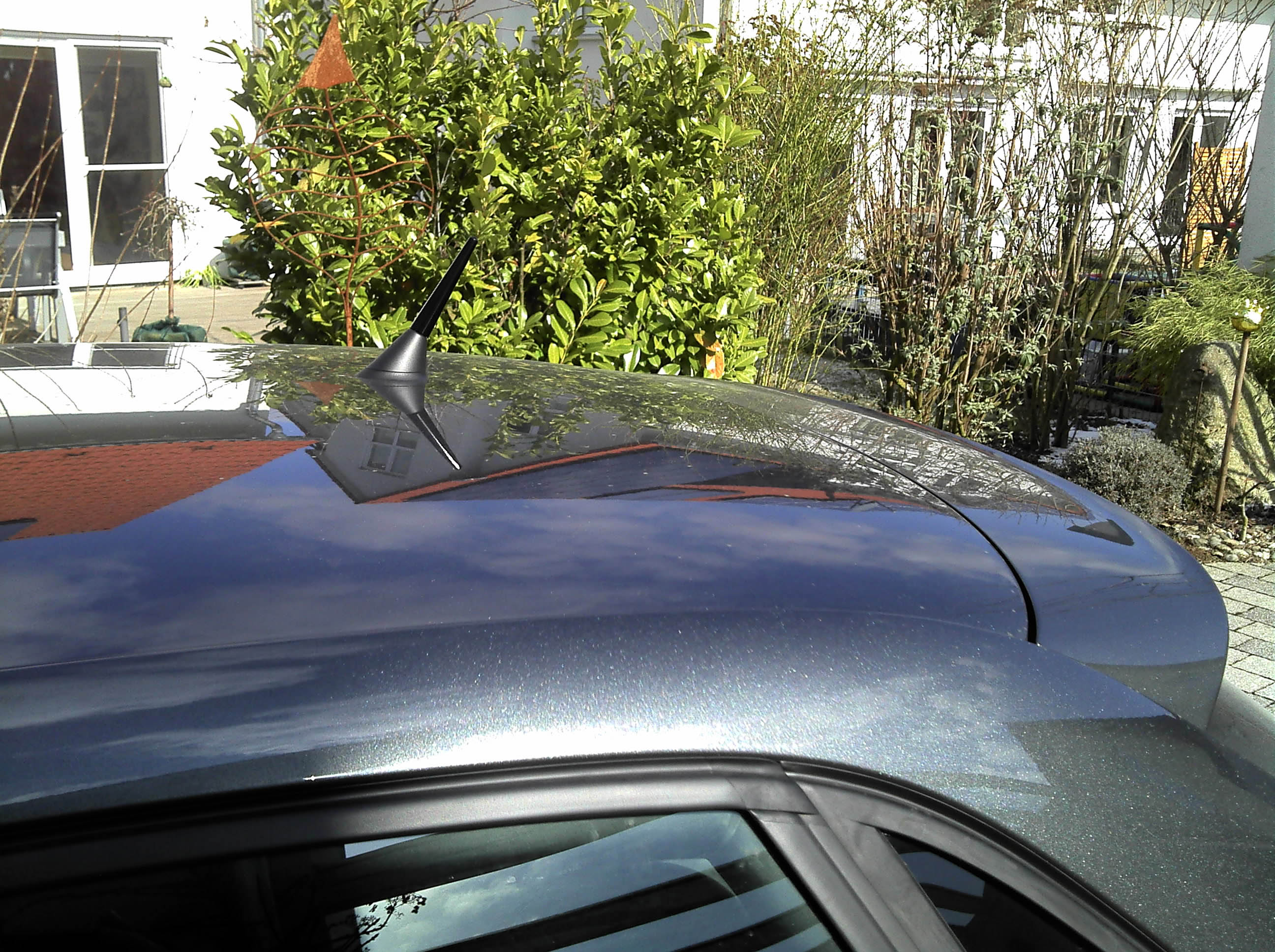

    Hallo,
    habe seit gestern meine neue Inovenda Antenne mit 8,8cm Länge (ganz neu - noch nicht online).
    Passt gut, sieht gut aus und hat guten Empfang (bei mir in Kreis HN zumindest).
    Mir war die 4,8cm zu kurz. Werde heute noch Bilder machen, damit Ihr das Ergenis sehen könnt.

    Inovenda 8,8cm A1 Dachantenne
    Hier das versprochene Bild...
