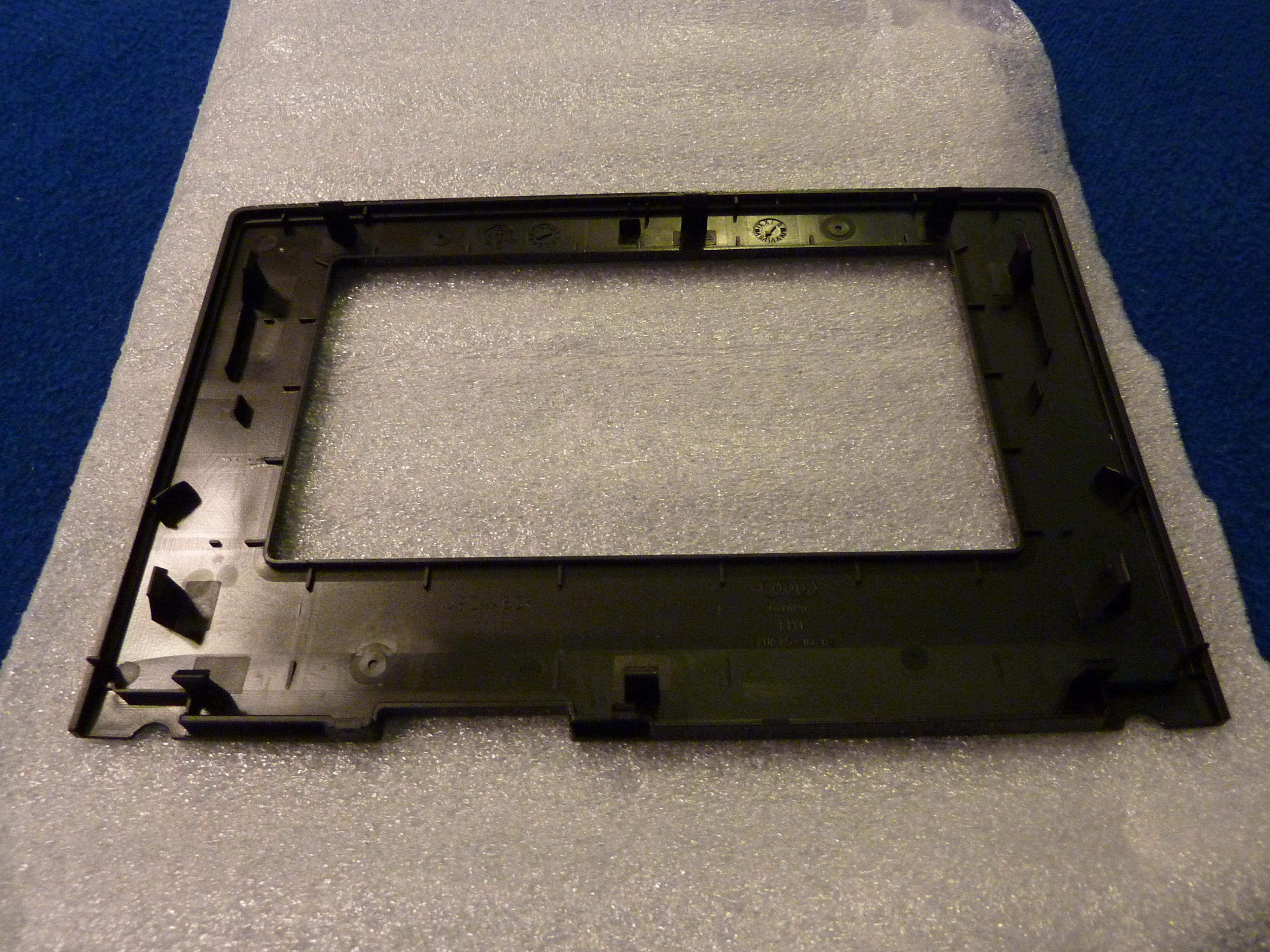

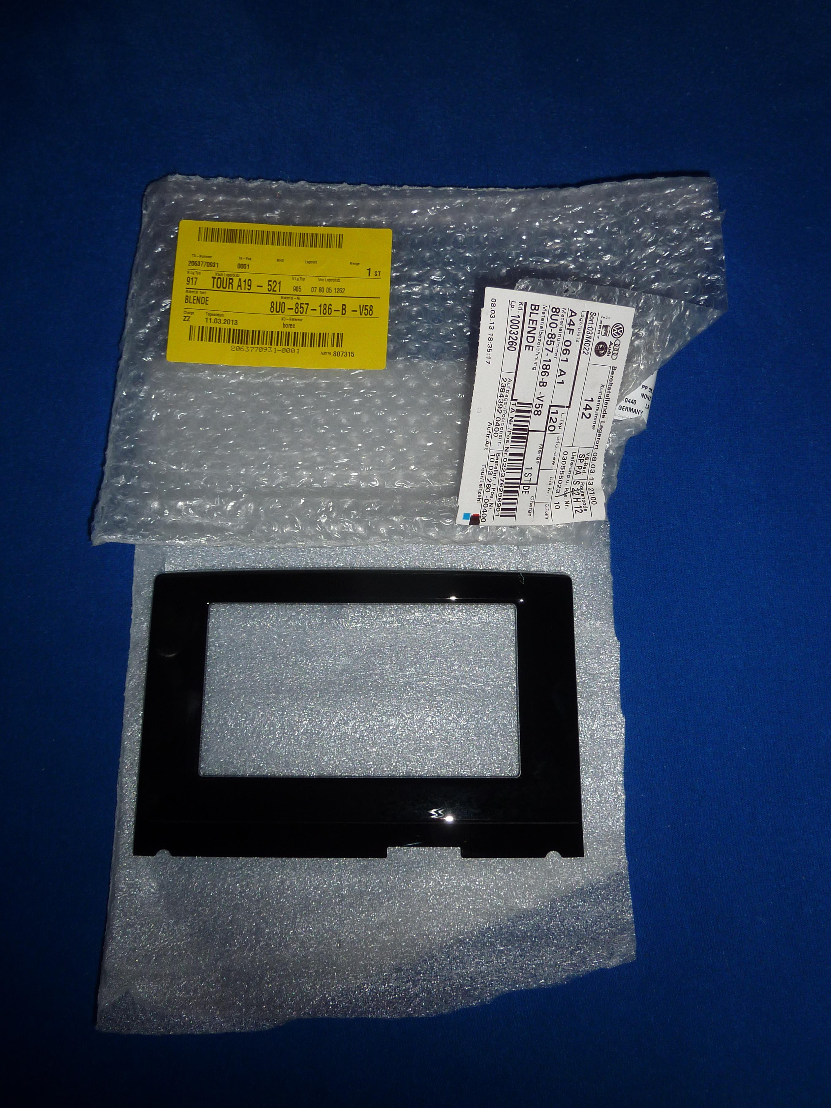

    Blende heute abgeholt.
    War leider nix.
    Bildschirmgröße ist gleiche aber der Rahmen ist breiter, leider, leider,....

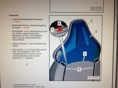

    Hey hab mal eine Frage hat jemand schonmal von den großen S-Line Sitzen die Schalen hinten abgebaut und könnte mir die genaue Vorgehensweise erläutern? Wäre wirklich super da ich diese in Wagenfarbe folieren lassen will.
  10. Chicks
    Chicks Lebendes Lexikon
    28.01.2012
    1.214
    162

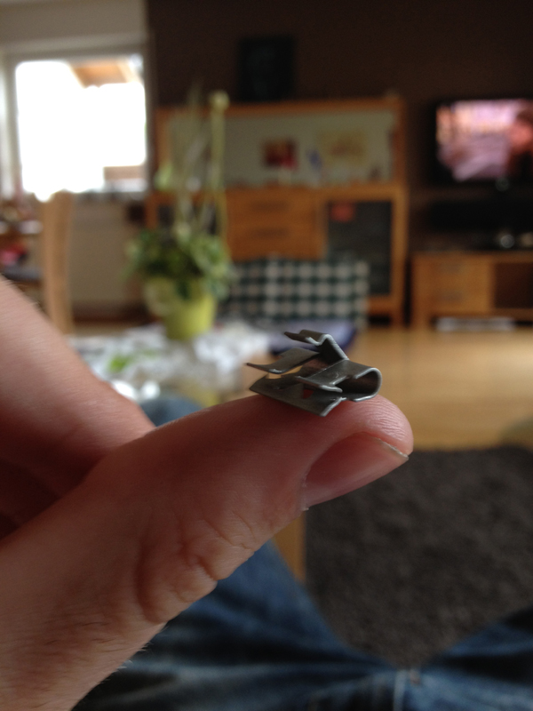

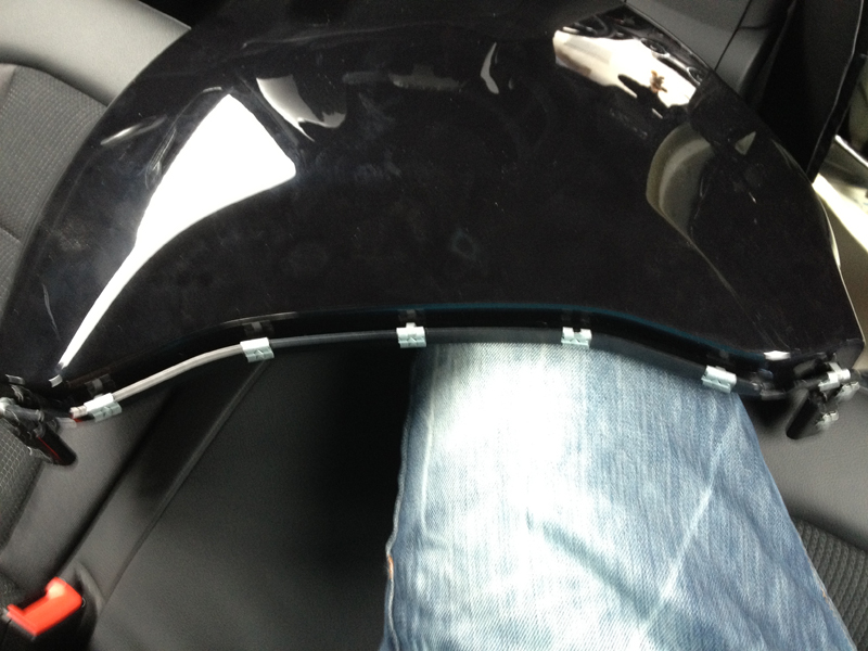

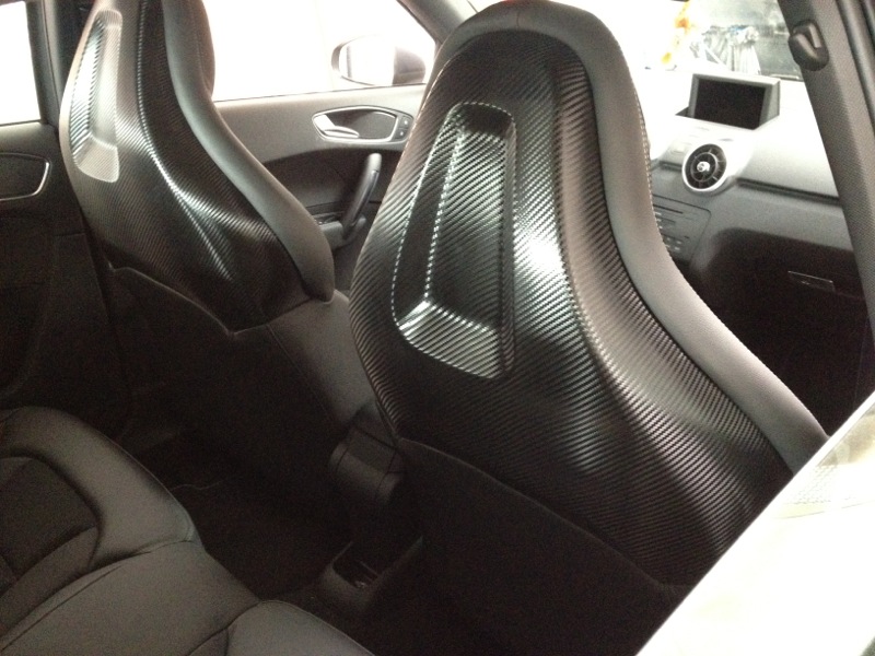

    Geht ganz einfach
    Hinten an der Rückenlehne sind ja 2 Reißverschlüsse. Die verstecken sich gern unten in der Ritze mit bisschen fummeln bekommt man die dann ab.
    Dann kannst du die hintere Lederbahn aus der Schale ziehen. Sitzt sehr fest werden durch Metall Wiederhacken gehalten. Die gehen dabei auch gerne Kaputt.
    dann kann ringsum das Leder aus der Schale gezogen werden. Das ist nur da rein gepresst. Die Schale an sich ist mit 2 Metallklammern am gestell fest.
    Ist viel Fummel Arbeit aber man braucht auch bisschen Kraft dafür.
    Hoffe die Bilder Sind verständlich. Wenn noch irg welche Fragen sind. Ich beantworte sie gerne
    Letzte Bild zeigt wie meine geworden sind.
