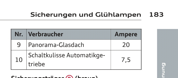

    Das ist richtig. Bei mir leuchtet nichts ;) Dachte nur, dass das bei der ersten Generation noch nicht Standard war.
    Weiß jemand welche Sicherung das ist, falls sich die wechseln lässt?

    Schaltkulisse habe ich auch entdeckt. Wusste nur nicht ob das die richtige ist.:confused:
  5. need4speed
    need4speed Lebendes Lexikon
    01.08.2014
    1.136
    247
    Wie viele soll es davon geben? :confused2:
  6. KAchilles
    KAchilles Audi A1 Süchtling
    07.10.2013
    70
    Kann ja auch sein, dass mit "Schaltkulisse" der Schaltknüppel und seine Funktionen gemeint sind.

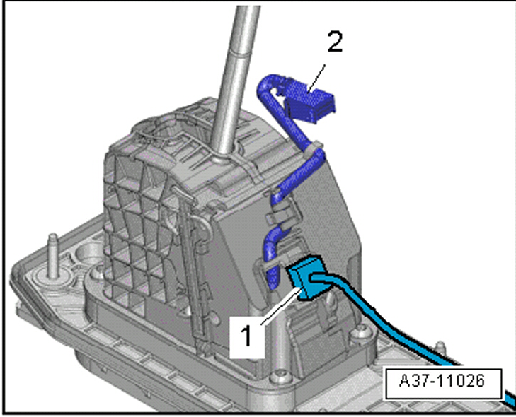

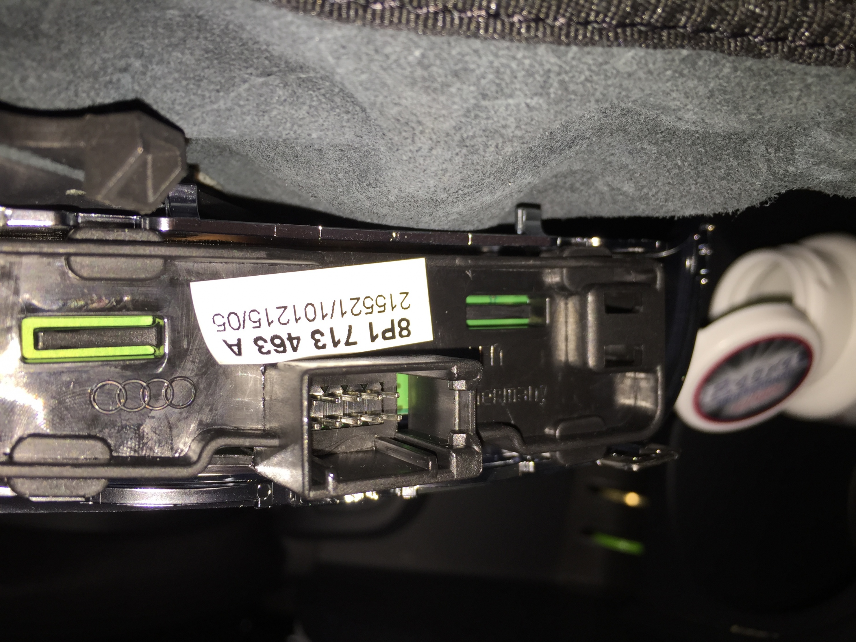

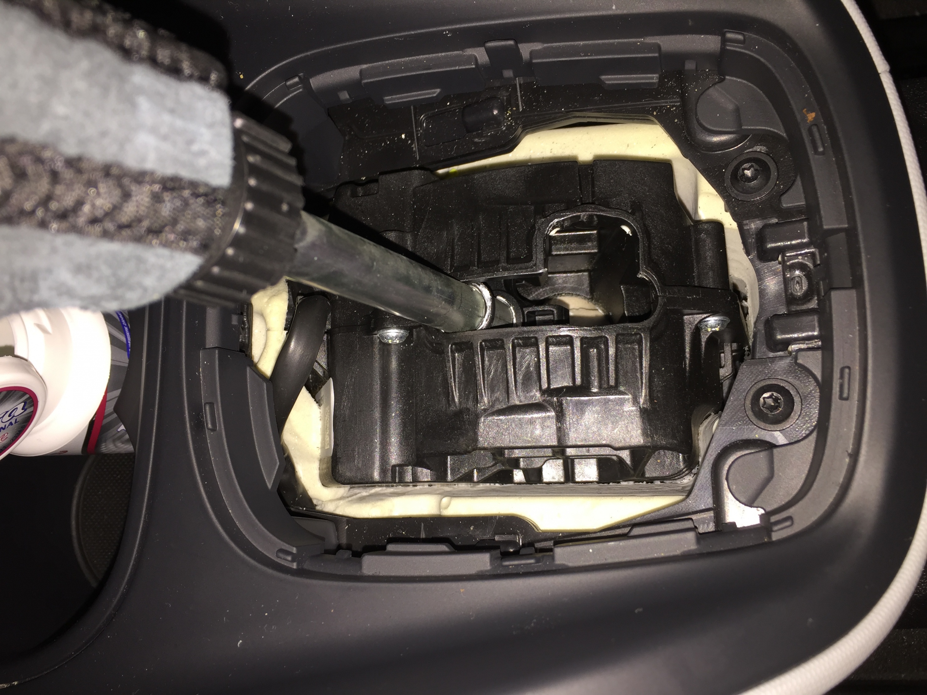

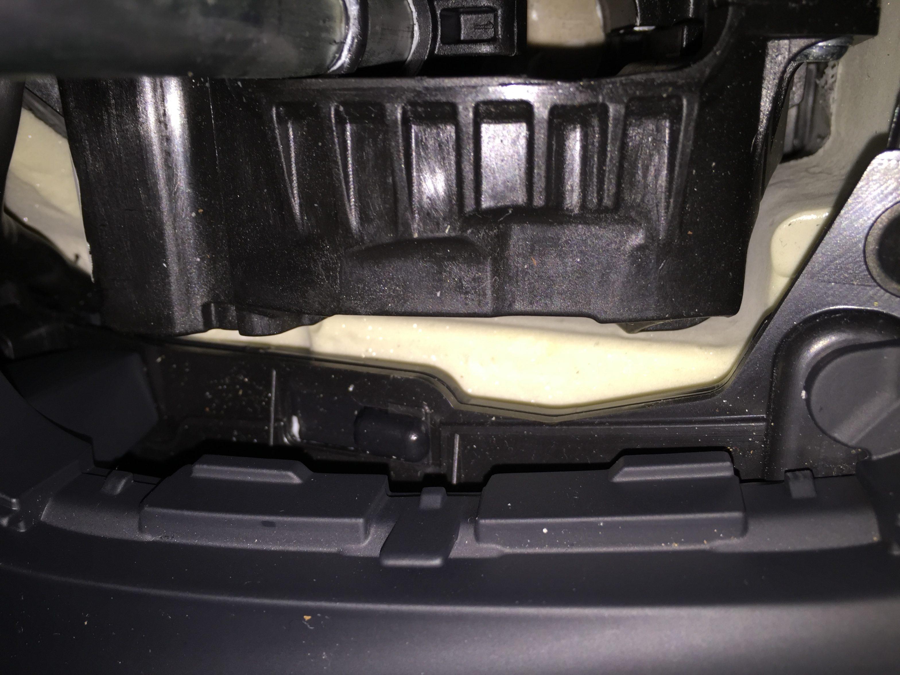

    Fehler gefunden. Da ist kein Kabel verlegt. Vielleicht ist es auch einfach nur versteckt. Wie sieht das bei euch aus?
    #3627 KAchilles, 30.12.2014
  8. need4speed
    01.08.2014
    1.136
    247
    Das ist ja lustig, naja - natürlich nicht wirklich ...
    Ein Kabel sollte schon da sein um in die Buchse auf Bild 2 eingesteckt zu werden. Keine Ahnung wie das bei mir ausschaut (und ich werde jetzt auch nicht anfangen meinen Kleinen auseinanderzunehmen :blink: ) - aber für mich sieht das markierte Teil auf dem Foto ein wenig nach Kabel aus? Ist das evtl. mit dem Stecker irgendwo eingeklemmt?
  9. KAchilles
    07.10.2013
    70
    Das markierte Kabel ist an den Schaltknüppel angeschlossen. Das Kabel führt nach unten, sodass man die Anschlüsse nicht mehr sieht.
  10. need4speed
    01.08.2014
    1.136
    247
    Und was ist mit dem anderen Ende?
    Schau dir mal die Zeichnung unten an, Nr. 2 sollte dein gesuchter Stecker sein und die Verlegung des Kabels passt sehr gut zu dem von mir markierten.
