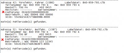

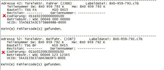

    Hast du denn von deinen alten STGs vorher mal die Codierung ausgelesen (siehe markierte Zahlen auf dem Bild)?
    Diese Codierung solltest du eigentlich in einem anderen STG übernehmen können. Dann hast du erst mal deine alte Einstellung zurück und brauchst dann nur noch das anklappen freischalten.
    Aber jetzt natürlich nicht meine Codierung vom Bild übernehmen, du brauchst schon deine eigene :wink:
