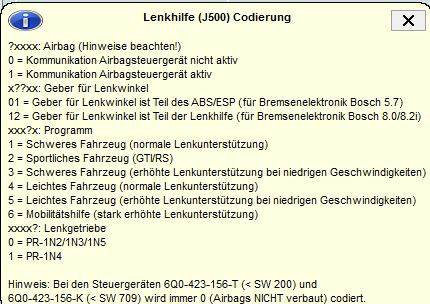

    Lassen sich über das Lenkhilfe-Steuergerät auch die Rückstellkräfte drosseln ? Einhändig Kurven fahren kann ich seit der Kraftspritze vergessen ... das zerrt ganz gut am Lenkrad ...

    So sieht das ganze dann im Codierungsmenü (Programm) aus:
    Ich wollte die Lenkunterstützung so gering wie möglich halten.
    Standard ist 5.
    Die 2 am GTI/RS orientiert. deutlich straffer.
    Dann gibts noch inoffizielle Einstellungen 7 und 8. Die 8 ist das Straffste was geht. mit der Fahr ich zurzeit und bin begeistert
    Ich vermute mal die 6 wäre also das was du suchst.
    Aber probieren geht über studieren :D

    Es ging nicht ums Einlenken ... sondern darum die Kraft (von der Achse/Strasse) beim Zurückstellen auf Geradeauslauf zu reduzieren ...
    Dann dürfte eher die 2 passend sein ... bloß nicht so wabbelig, wie im Astra F :eek: ... danach hört sich die 6 für mich an ...

    naja erhöhte Lenkunterstützung manifestiert sich ja auf zwei seiten:
    einmal beim einlenken und einmal beim halten eben jenes lenkeinschlages
    oder?
    will jetz auch nichts falsches erzählen. Ich kann nur sagen das ich mit meiner einstellung auch mit 200 noch gut um autobahnkurven komme :D
    der rückstellmoment findet seinen Ursprung ja in der Fahrphysik. das dieses elektronisch bei unserem modell verstärkt ist kann ich mir kaum vorstellen..

    stonehead. Kannst du kurz beschreiben wo ich das anpassen kann. VCDS habe ich. Muss nur wissen wo ich was ändern muss :) Denke das ich erstmal die 2 ausprobieren würde. Wenn mir das noch nicht straff genug wäre würde ich wohl auch mal auf die 8 gehen.

    steuergerät 44 lenkhilfe. da dann 07 codieren und dann kannst du rumprobieren :) :D
