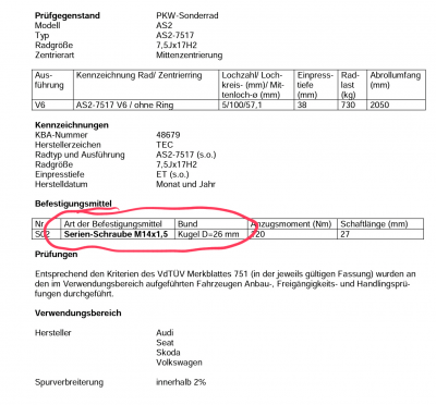

    Sorry aber stimmt wieder nicht. Die 18" Rotor hatten Kegelbund, denn diese verwendete ich für 17" Aluwinterräder von Tec.
  5. need4speed
    need4speed Lebendes Lexikon
    01.08.2014
    1.136
    247
    Du bist definitiv auf dem Holzweg, es gibt keine originalen Audi Felgen mit Kegelbund !
    Der Grund warum du die Schrauben deiner Rotoren bei den TEC verwenden konntest liegt darin, dass diese als eine der wenigen Zubehörfelgen ebenfalls Kugelbund haben ;)
