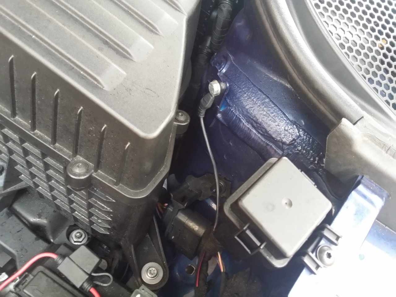

    Verstehe ich nicht? Die Schrauben sind doch bestenfalls oben am Kopf lackiert und nicht unten bzw. am Gewinde. Wenn du eine rausdrehst und darunter eine Ringöse anbringst hast du eine perfekte Masseverbindung. So mache ich das jedenfalls meistens.
    Auch wenn du sie nicht ganz rausdrehen willst reicht es ja sie ein wenig zu lösen und eine U-förmige offene Ringzunge drunter zu schieben.

    Ja dachte ich auch, aber Fehlanzeige bei mir sind die Schrauben entweder komplett schwarz eloxiert auch das Gewinde oder der Kopf ist zusätzlich Lackiert.
    Auch das Blech darunter ist Lackiert, ich habe mehrere getestet alle ohne Erfolg. Ich habe die Masse jetzt mit einer Schlauchschelle an dem Massenpunkt rechts fest gemacht.
    Die Lösung gefällt mir nicht wirklich und ich glaube auch das der TÜV da wohl meckert aber vorerst muss das mal reichen, bis mir eine bessere Lösung eingefallen ist. :D

    Wenn die Schrauben aus Stahl sind, und schwarz sind...
    dann handelt es sich um eine Brünierung, die ist elektrisch leitfähig!
    Wenn die Schrauben aus Aluminium sind, und schwarz sind...
    ist es entweder eine schwarze Lackierung oder eine schwarz gefärbte Eloxalschicht.
    Normalerweise sind eloxierte Oberflächen (und Lackierungen) nicht elektrisch leitend!

    Ich kann dir nur sagen das sie komplett schwarz sind und definitiv nicht leitend.

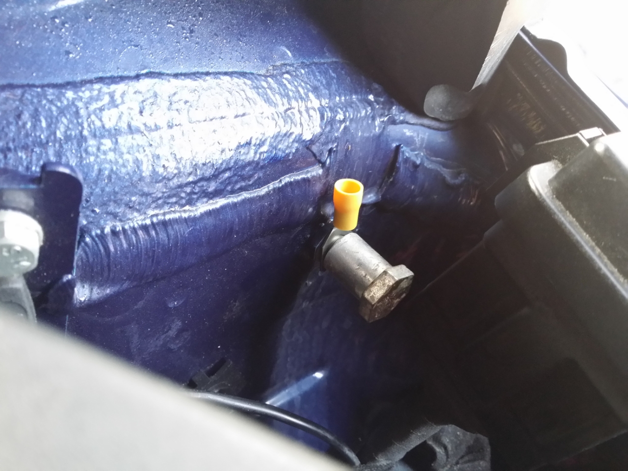

    Und warum nicht darunter? ;)
    Mit 17er Schlüssel lösen, gelben Ringschuh drunter, festschrauben.
    Alternativ gibt es (zumindest bei mir) links davon noch ein ungenutzes Stück Blech mit einem leeren Gewinde drin. Passende Schraube mit Ringöse drunter - so habe ich den CTEK Indikator angeschlossen (siehe Kabel).
