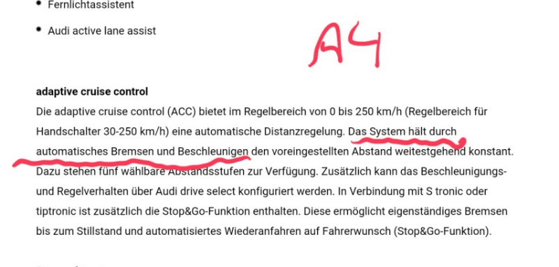

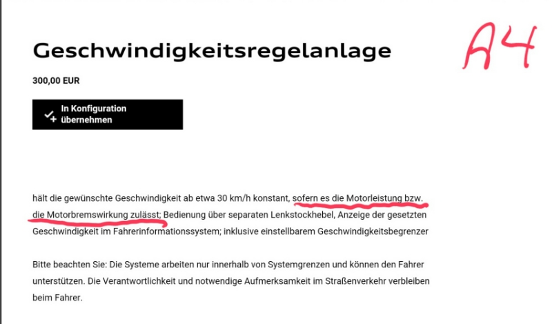

    Hallo, kann mir jemand folgende Frage beantworten: wieso bremst der Tempomat eines A1 bei Gefälle das Fahrzeug nicht um die vorgegebene Geschwindigkeit zu halten, bei einem A4, A6 etc. aber schon? Ist das eine Softwareeinstellung oder tatsächlich fehlende Technik? Und wird das gemacht weil man in einem A1 nicht soviel Luxus genießen soll? :eek::D Würde mich freuen wenn das jemand weiß, Danke im voraus!

    Zum Thema A4 mal zwei Screenshots aus dem aktuellen Konfigurator.
  10. Agent L
    Adaptive Cruise Control. Ist schon geil, was für Namen die sich immer ausdenken.
