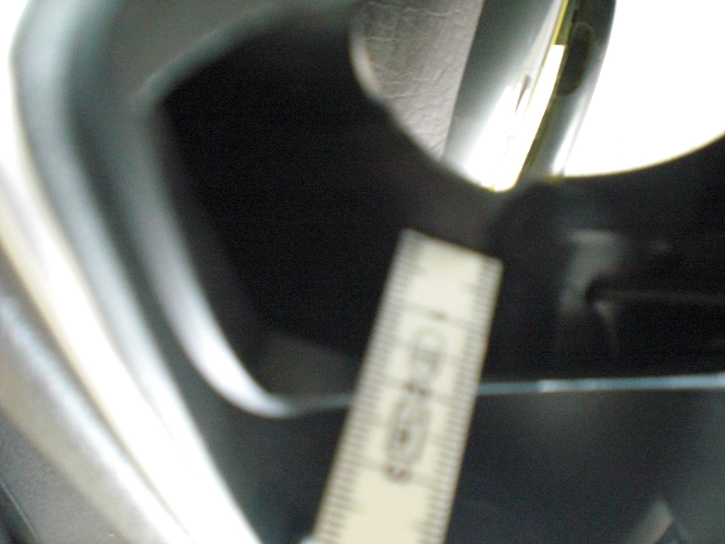

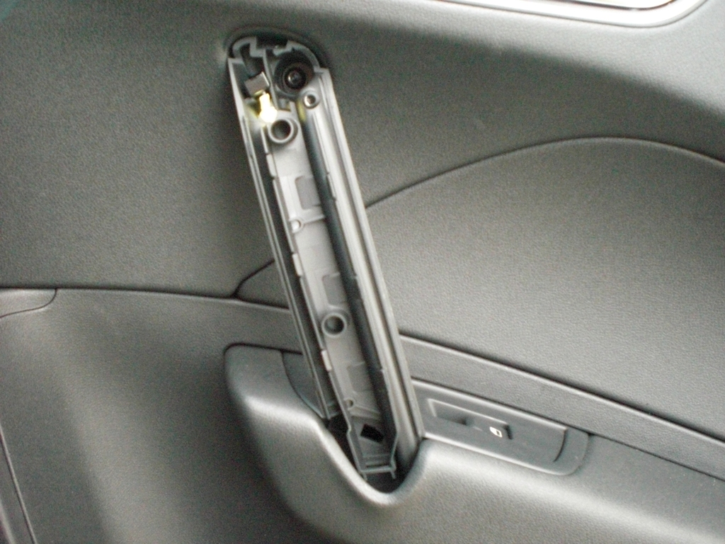

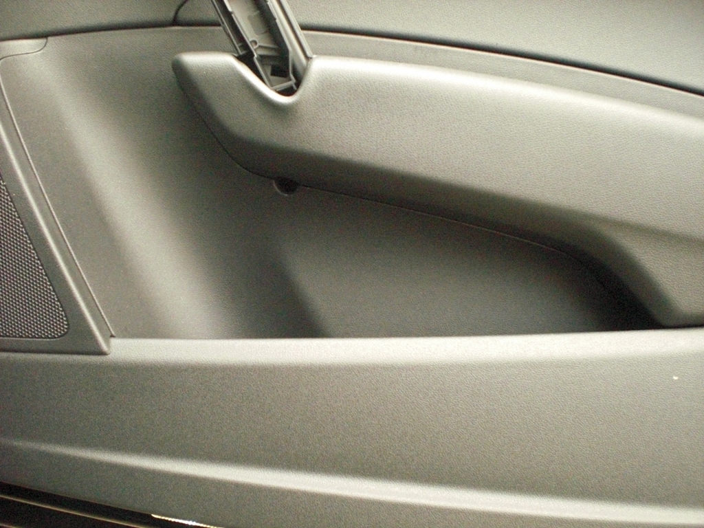

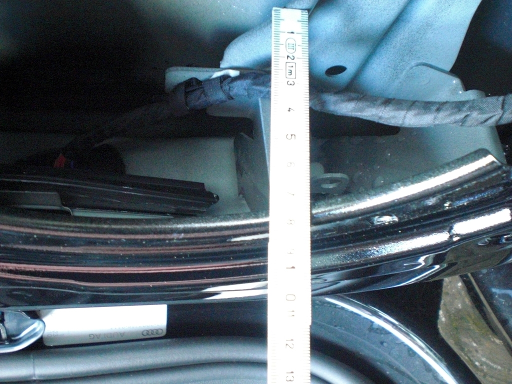

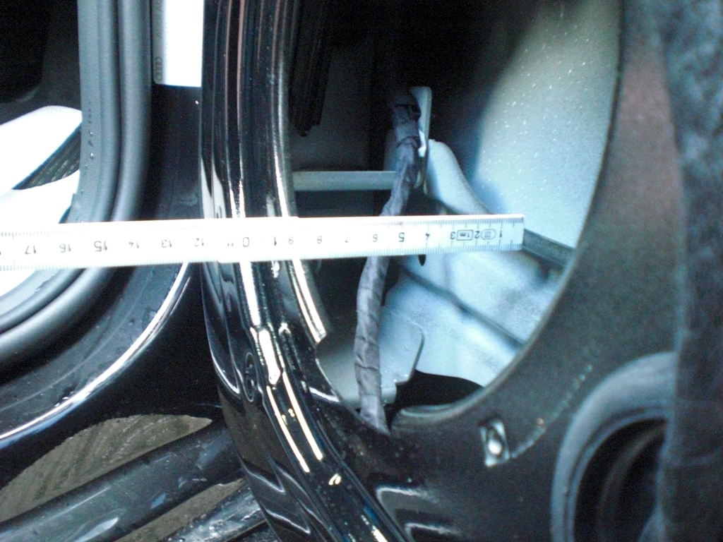

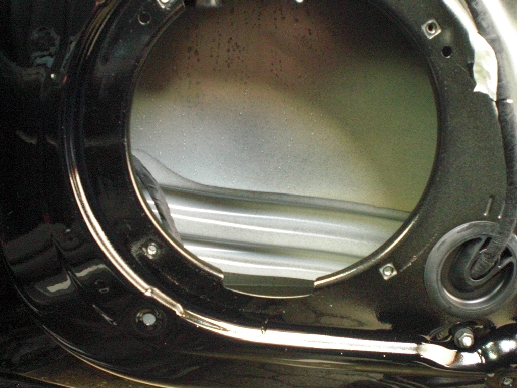

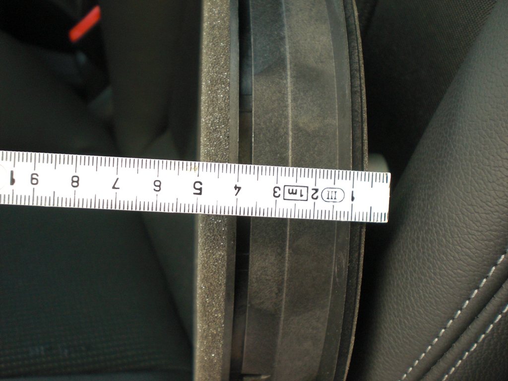

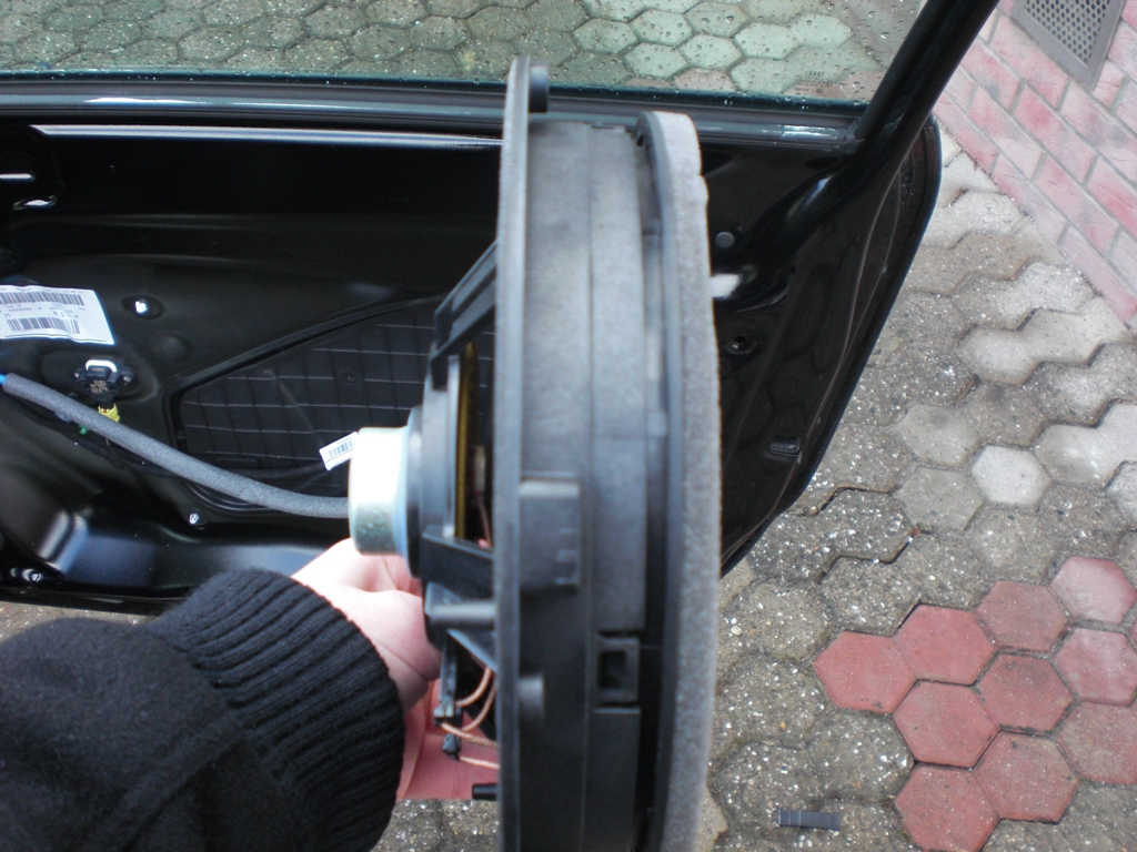

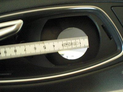

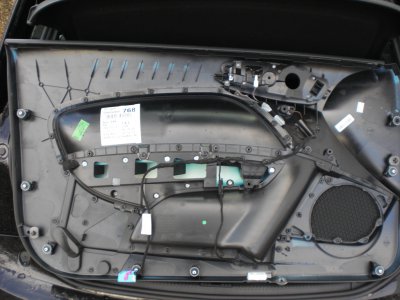

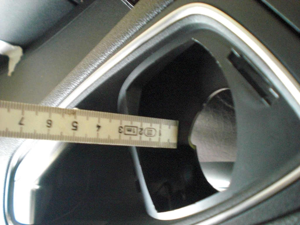

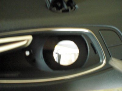

    Hier schon mal ein paar Bilder, besser kommen dann im Selfmade

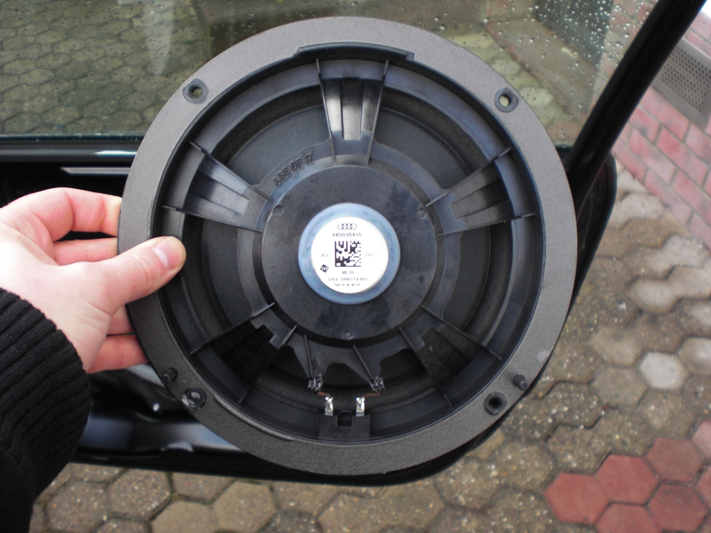

    Nachtrag: der Originallautsprecher ist 8,8 cm tief. D.H. wenn man lautsprecher rein machen will nimmt man sich einfach ein lautsprecherring von 32mm stärke und es passt perfekt rein. Ich habe es auch so gemacht. 2 x 16er mm mdf geholt, zugeschnitten und verleimt.
    nähers folgt die Tage.

    Ne sind keine Bässe sondern TMT aus Indien. Mit einem Magnet von 3,4 x 1,4 mm. Das ist schon ein Witz. Aber wenn man die Tür richtig schön Dämmt, hört sich das ganze viel besser an. Ich habe einen viel besseren Klang als vorher, bei Original Lautsprechern.
