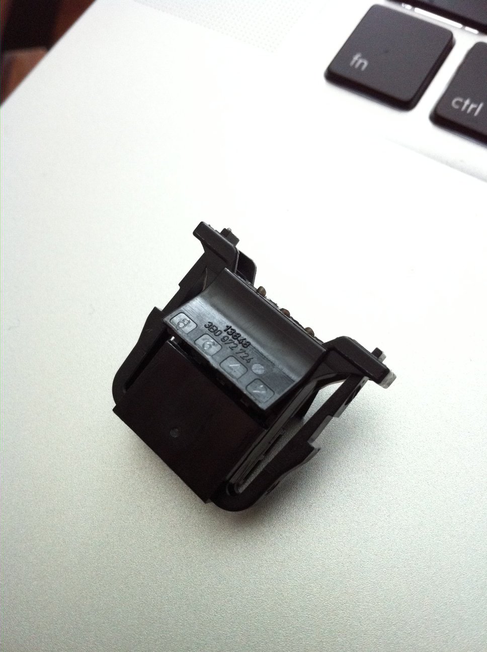

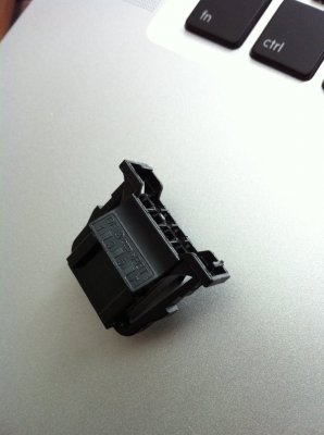

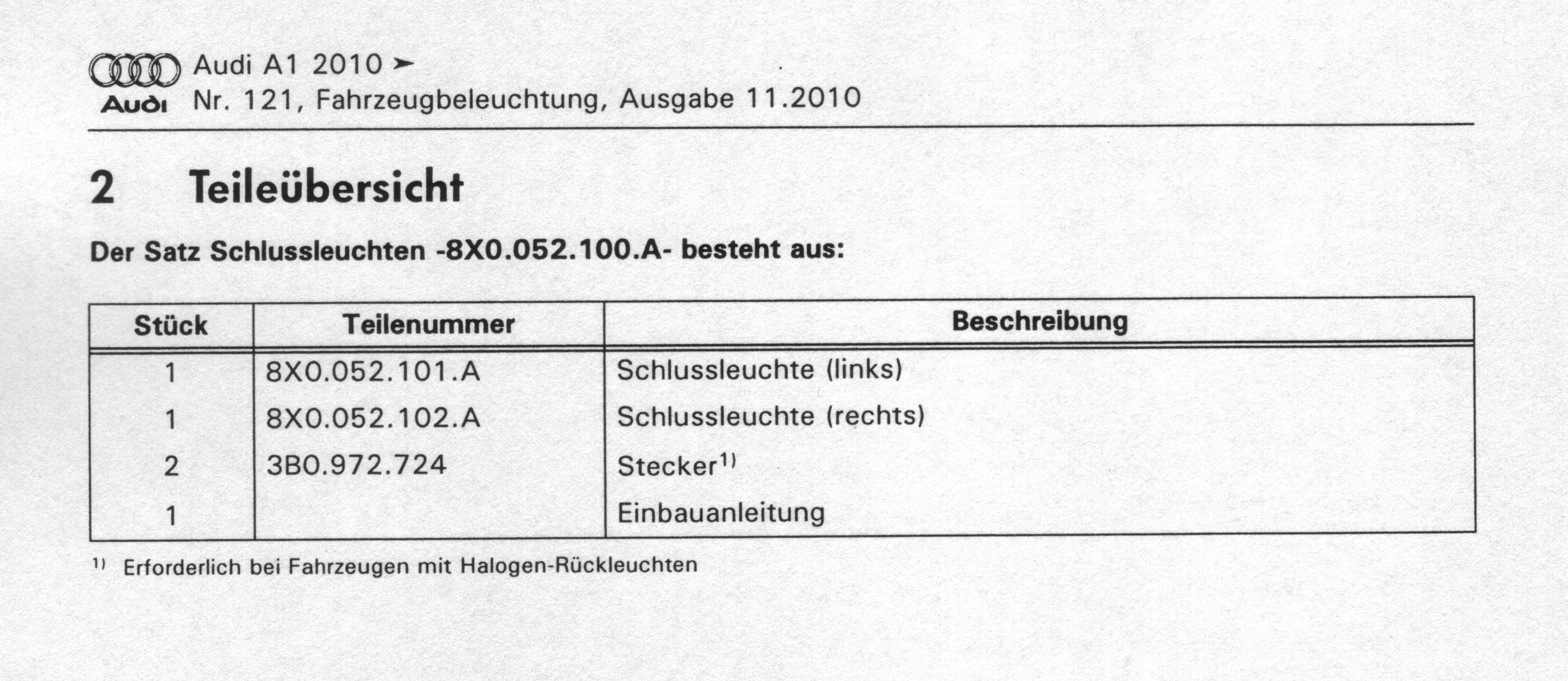

Ich bin überzeugt, dass es den Stecker gibt! Da könnt ihr gerne bei Audi oder VW anrufen! Teilenummer: 3B0 972 724 catana

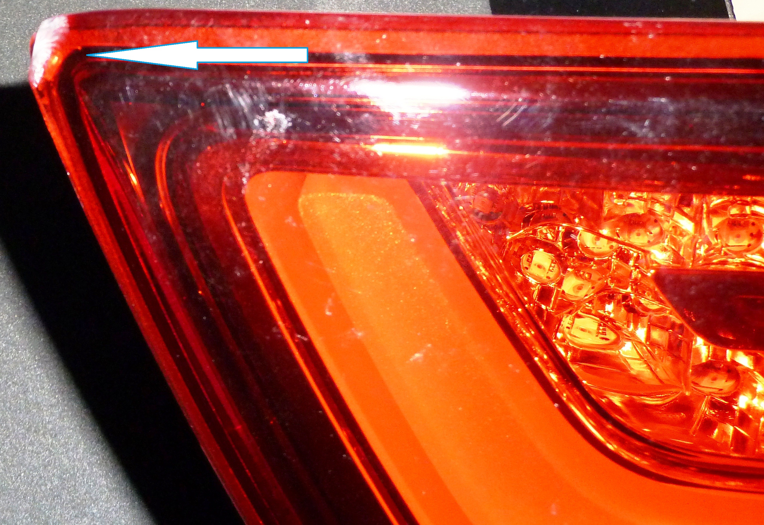

Stimmt, ich hatte die beiden Teile bis gestern abend bei mir auf dem Schreibtisch liegen. Leider musste ich das Gesamtset wegen einer Absplitterung am Glas der rechten Heckleuchte wieder zurückschicken und warte auf den Umtausch...

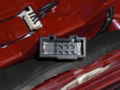

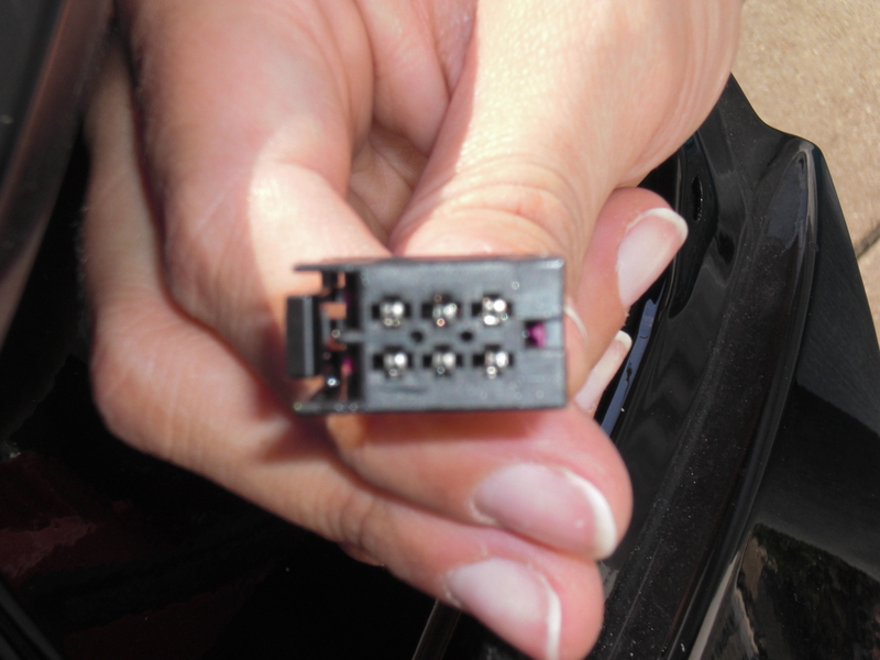

Hallo A1 Freunde Sodalla... werde jetzt mal versuchen einige Fragen von euch zu beantworten. Teilenummern der Stecker: 3B0972734 Steckverbindung an der LED Leuchte 6Q0937702 Steckverbindung von der Heckklappe herkommend Die LED Leuchten sind NICHT von der Firma KUFATEC Erstes Bild zeigt den Stecker vom der LED Rückleuchte, zweites Bild zeigt den Stecker von der Heckklappe herkommend. Viele Grüße Jenny
