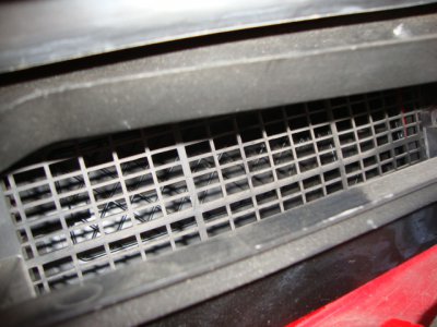

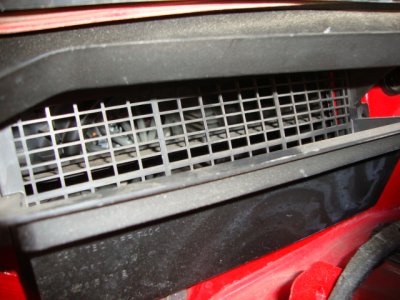

    Mach mal bitte ein Foto dieser Klappe und stell es hier rein.

    Hier einmal die Fotos
    1. Foto Umlufttaste nicht gedrückt/leuchtet nicht
    2. Foto Umlufttaste gedrückt/leuchtet
    Auto Zündung an, Lüftung an, Klappen sind auf.
    Motor gestartet, Lüftung immer noch an, Klappen immer noch auf.
    Umlufttaste gedrückt, Klappe geht zu.
    Wieder retour, Klappe geht auf.
    Dann Klima zugeschaltet, Klappe geht zu - geht nach ca 15-20Min wieder auf.
  8. A1Scuba
    28.06.2011
    47.414
    1.579
    heißt das die Klappe geht zu wenn du die Klima anschaltest? o_O
