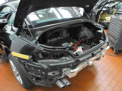

    Kleine Story als Beispiel: hab meinen Z4 in die Werkstatt bringen müssen wegen einem Subwooferproblem.
    Ich wurde 2 Tage später angerufen, dass ich doch bitte zum Probehören vorbeischauen sollte und mein O.K. gebe. Dann würde die den Zetti wieder zusammenbauen.
    Nun um die beiden Woofer und die Endstufe zu wechseln bzw. undichte Stellen im Subwoofergehäuse (Aluprofile, die bis zur Heckstoßstange führen!) aufzuspüren, muß einiges abgebaut werden.
    Ich wusste nicht, dass die Arbeit so umfangreich werden würde und trotzdem war alles wieder wie vorher (optisch wie technisch), alles andere wäre auch indiskutabel gewesen.....:mad:
    Hätte ich denen sagen sollen, wie die mit den Teile umzugehen haben? Ich glaube die hätten mich hochkant rausgeschmissen.
    Das Auto war tadellos als ich es abgab und erwarte es im selben Zustand zurück, wenn nicht muss auf denen ihre Kosten ausgebessert werden.
    Das sollte bei BMW und erst recht bei Audi selbstverständlich sein......:rolleyes:
    Beim Betrachten bat ich den Meister noch, das eingedrückte Hochtongitter in der Tür zu wechseln, uops, war schon ein neues drin :eek:
    Der Meister dachte er oder einer seiner Mitarbeiter hat beim zerlegen dieses zerdrückt und gleich ausgewechselt (man musste schon 2 mal hinschauen, um den Schaden zu erkennen).
    Nun, ich teilte ihm mit, das dies schon vor der Abgabe eingedrückt war. Trotzdem wurde es nicht in Rechnung gestellt.
