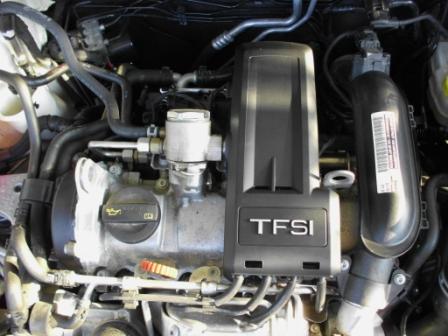

    Heute etwas neues vom :biggrin: gehört: Ultraschall Marderschreck kann die Einparksensoren stören. Die geben dann ein Signal obwohl nichts in der Nähe ist. Ich habe nämlich dieses Problem genau bei dem Sensor worauf der Lautsprecher von diesem Gerät zeigt..... Marderfrei ausgeschaltet: Problem gelöst!

    :blink:Aber eher unter Umständen nur, wenn falsch eingebaut. Normalerweise muss ein Marderschreck an "Klemme 15" angeschlossen. Das ist die Zündung. Denn sobald Zündung an ist, hat das Mardergerät aus zu gehen. Ebenso anders herum, wenn kein Schlüssel in Zündung steckt soll das Gerät die haarigen Viecher vertreiben.
    Diesbezüglich dürfte der Ultraschall des Gerätes, die Parksensoren während des Parkvorganges oder der Fahrt nicht stören, da durch "Klemme 15" bedingt das Gerät das Signal bekommt "jetzt Ruhe".

    Danke für die Antwort... und logisch!
    Leider hat mein Marderfrei überhaupt keine Verbindung mit dem Auto: Batteriebetrieben.....

    So ist das, wie ich es von den großen Geräten kenne. Jedes das am Bordnetz hängt, klemmt auch an "15". Wie das bei den Batteriebetriebenen ist weis ich nicht. Vor allem bei den alten. Ich schau mal morgen Spaßeshalber bei den neuen nach, ob die Batteriebetriebenen Marderbssst auch nen Kontakt zu "15" brauchen. Ohne ist ein bisschen doof.

    Gerade eben gesehen, dass bei mir wohl auch ein Tier im Motorraum zugange war... :unsure:
    Ganz viele kleine Haare an allen möglichen Schläuchen etc. und deutliche Dreckspuren in einem fast nagelneuen (2 Monate alten) und dadurch sauberen Motorraum lassen sich wohl kaum anders erklären! Werde die Tage mal diesen Thread durchforsten und schauen, was ich dagegen mache. Erstmal steht der Wagen nachts wieder in der Garage... In der Hoffnung, dass der andere Wagen verschont bleibt :mad2:

    Habe jetzt seit dem Wochenende auch einen Marder-Ultraschall-Schutz und eine Abdeckkappe für die Zündkabel drin (hat 70 Euro zusammen gekostet) und seit dem ist Ruhe! Und die Marderabwehr ist nur bei abgeschalteter Zündung aktiv!

    Hab meinem Mitbewohner jetzt auch einen Beißring spendiert, eine Abdeckung für die Zündkabel. Teilenummer 03F 103 935 A, € 24,85 netto. Wohl bekomms!
    Mal sehen, an welchen Kabeln er sich jetzt vergreift...:angry:
