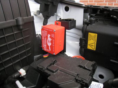

    Seit Marderschutz kein Besuch mehr

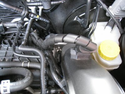

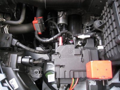

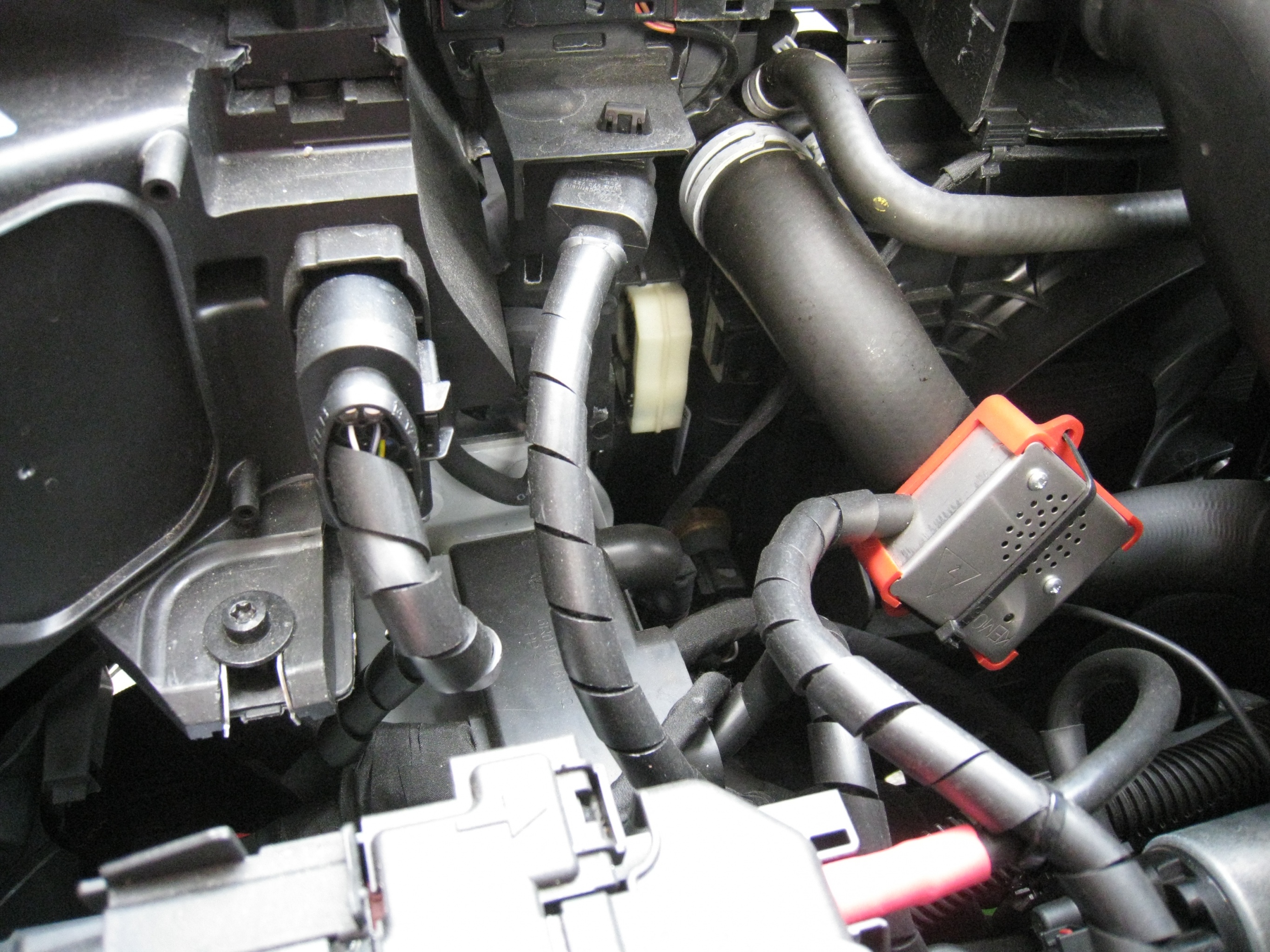

    Wir haben, wie auf dem Foto zu sehen, diesen verbaut,
    seitdem ist Ruhe im Motorraum :flapper:.
    Einfach mal im I-Net danach suchen, ist mit Ultraschall und Strom, wobei der Ultraschall die Frequenzen ständig wechselt, damit der Marder sich nicht an das Geräusch gewöhnt.
    Einige Kabel haben wir noch zusätzlich ummantelt, damit der Marder mehr zu knabbern hat, bis er das Kabel erreichen kann :wink:.
    http://www.amazon.de/Mardergerät-M-5500-SMD-Marderschreck/dp/B002VW9EWK
