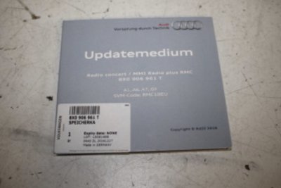

    Hast du dein Update gemacht?
    Du kannst einfach mal selber überprüfen welche Version du hast! Die aktuelle Version ist:
    RMC_EU_K16158
    die Version ist noch garnicht so alt, wahrscheinlich hast du nicht die aktuellste.
    du kannst die Update Karte selber besorgen mit der:
    Teilenummer 8X0906961T
    oder aus dem Internet laden was aber nicht erlaubt ist.
    das Update kann man selber machen es sollte aber alles aus sein wenn das Update läuft , Licht usw und deine autobatterie sollte voll sein ... da das Update 1 Stunde dauert bis es abgeschlossen ist ca.
    Audi selber lässt sich das Update nach Arbeitszeit bezahlen da das Update über 1 Stunde dauert.
