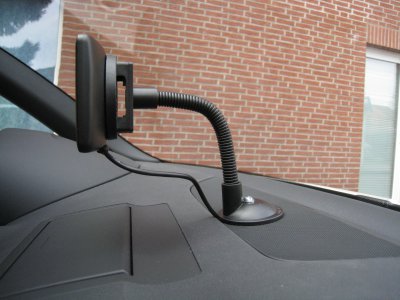

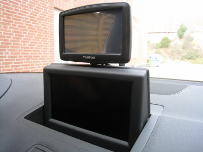

    Navihalter für TomTom
    Lange habe ich überlegt, wo ich den Navihalter anbringen kann, die meiste Zeit war er an der Frontscheibe befestigt (war für mich aber nicht die optimale Lösung).
    Nun habe ich für mich, die beste Lösung gefunden :biggrin:, hier die Bilder:
    Die silberne Schraube würde schon geschwärzt :D.
    Schöne Grüße aus dem Norden
