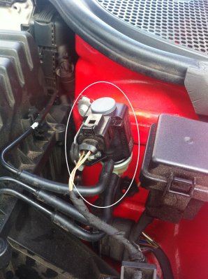

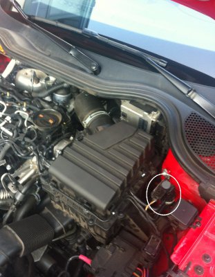

  9. Palulukas
    Palulukas Guest
    So meine Lieben,
    heute war ein schöner Tag im Saarland mit viel Sonne, sodass ich euch Fotos von dem Bauteil, welches gewechselt werden konnte, geschossen habe.
    Ich hoffe, dass euch die Bilder weiterhelfen. :thumbsup:
    Beste Grüße:
    Euer Palulukas
  10. Dukke2
    Dukke2 Audi A1 Fetischist
    06.06.2011
    118
    39
    Das ist der Druckwandler für die AGR Steuerung.
    Gibts beim Diesel und beim Benziner.
