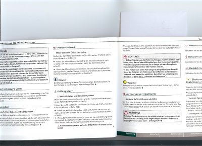

    Damit ich nicht als unglaubwürdig oder so gelte ... hier nun die Quellennachweise :
    Audi A1 Betriebsanleitung deutsch 06.2010 Teilenummer : 112.561.8X1.00
    Seite 18 und Seite 168
    "Der Kühlmittelstand wird durch eine Kontrolleuchte im Display des Kombiinstruments überwacht => Seite 18. ..."
    siehe Bilder
    Und ich kann aus persönlichen Erfahrungen bestätigen : Es ist so !
    Nach dem Einbau meiner Standheizung und dem dadurch notwendigen Öffnen des Kühlmittelkreislaufes und anschliessendem Absacken des Kühlmittelstandes, kam diese Warnmeldung !
    Reicht Dir der Quellennachweis johnnyfogel ?? :D
