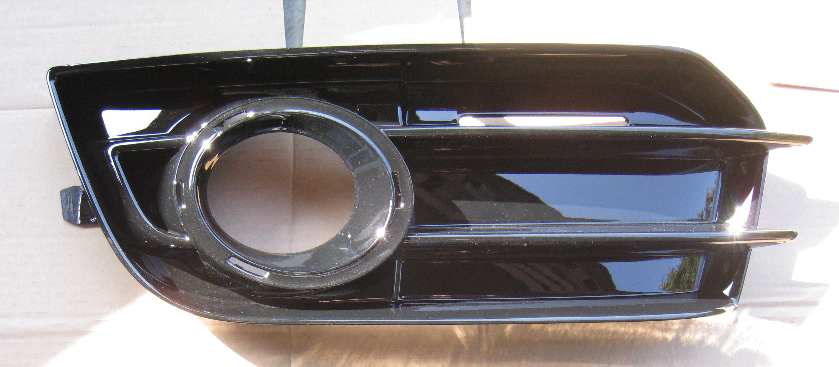

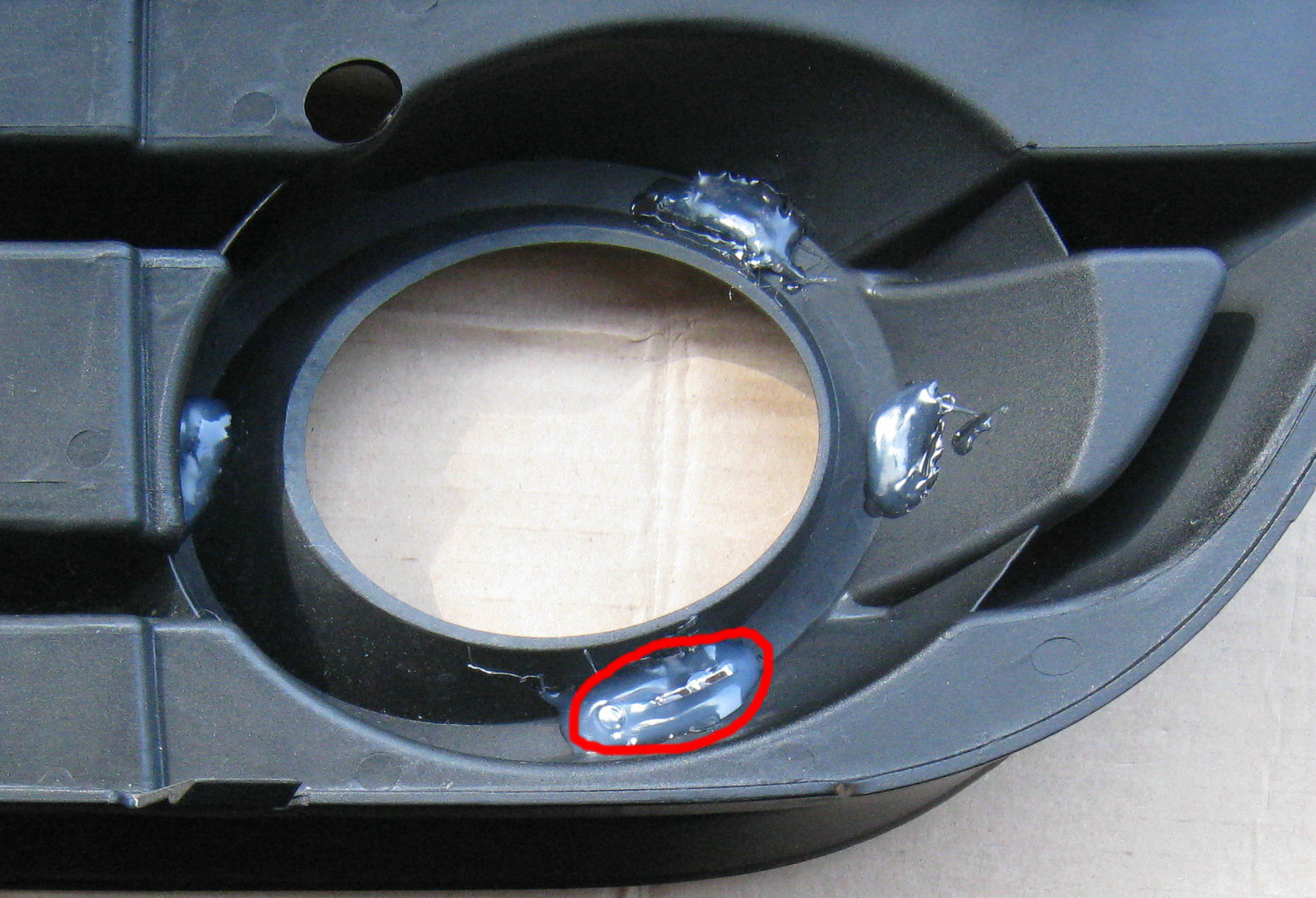

    Warum hast du die Nasen der Chromblenden mit Heißkleber fixiert? Passen die nach dem Lackieren nicht mehr? Oder wurden sie bei der Demontage beschädigt

    Ich habe die Chrohmrahmen natürlich vor dem lackieren vorsichtig entfernt.
    Die Chrohmrahmen sind aus Plastik und haben 4 Nasen und die sind mit den Abdeckungen verschweisst (warm gemacht und verformt).
    Ich habe die 4 Nasen dann vorsichtig mit einem Dremel wieder freigeschliffen (waren verschmolzen), damit ich die Chrohmringe mit den 4 Nasen durch die 4 Schlitze in der Abdeckung (siehe Bild) heraushebeln konnte. Danach musste ich sie ja wieder befestigen und das geht am besten mit einer Heißklebepistole.
