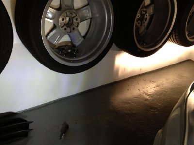

    So,
    ich habe es heute mal mit diesen LED-Nebelscheinwerfern probiert.
    Ergebnis: Es kam mit den Widerständen keine Fehlermeldung im FIS. Aber es ist nicht die selbe Farbtemperatur, wie die von den LED-Tagfahrlichtbändern (im Netz stand ~6000K und auf der Packung steht ~7000K)...
    Anbei ein paar Bilder:
    1. LED-Modul
    2. Widerstand mit Kabel
    3. Vergleich zwischen LED-Modul und Xenonlook Superwhite (bescheidene Ausleuchtung vom LED-Nebelscheinwerfer)
    4. Tagfahrlicht und LED-Modul (durch den automatischen Weißabgleich sieht man gut, dass sie viel zu blau sind)
    Die Xenonlook Superwhite, die ich bisher drin hatte, sind zwar nicht perfekt, aber besser als die LEDs...
    Deswegen gehen die auch wieder zurück.
    Und ich begebe mich auf die weitere Suche nach der perfekten Lösung. :rolleyes2:

  6. Carisma1996
    Um dieselbe Farbe zu erreichen, brauchst Du max. 5.000k ... alles was drüber ist, wird nicht mit Xenon und den LED-TFL passen.
    7.000k ist natürlcih viel zu fett :flapper:
    Die Leuchten von MTEC und Xenonlook haben 4.350k ... also sollten 5.000k PERFEKT passen :drool:
  7. Johannes
    Johannes Lebendes Lexikon
    04.12.2010
    1.812
    776
    Yep, da hast Du recht... Einen Versuch wars trotzdem wert.
    Bin schon auf der Suche nach 5500K H11 Leuchten...
    Hoffe ich finde was... Das Licht von den Xenonlook geht mir so langsam aufn.... Keks. :flapper:

  10. Carisma1996
    Serienxenonbrenner haben in der Regel 4.150k bis 4.300k!!! Das LED-TFL könnte vielleicht 5.000 - 5.500k haben, dass weiß ich leider nicht.
    Aber 5.000k ist mehr wie 4.350k :eek:hmy: ... ohne ausprobieren wirst Du keine Klarheit haben, denn es gibt keinen der es schon mal ausprobiert hat.
