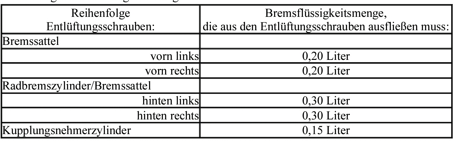

    Was für Bremsflüssigkeit brauch ich und in welcher Menge? Muss nämlich auch frisches rein....
  8. need4speed
    need4speed Lebendes Lexikon
    01.08.2014
    1.136
    247
    DOT 4 ist richtig. Ich persönlich nehme die von ATE.
    Mengen siehe Bild (letzter Eintrag gilt nur für Schaltgetriebe) tempFile_2016-07-08-21-19-46.jpg
