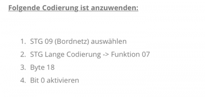

    Rücklichter zum TFL geht sicher hab ich zumindest bei meinem Codiert glaube geht genau so wie beim A1 VFL
    Folgende Codierung ist anzuwenden:
    STG 09 (Bordnetz) auswählen
    STG Lange Codierung -> Funktion 07
    Byte 18
    Bit 0 aktivieren

    @sessantanove: Danke ich werds nochmal versuchen aber ich glaube genau das hab ich schon versucht. Da gibts die möGlichkeit bei byte 18 zum aktivieren nicht. Werde es aber nochmal versuchen.
    Sind sie dann immer mit an wenn du auch "Auto" gestellt hast oder auf "0"?

    Sie sind dann immer an, also ach auf Auto. Ich kann eventuell mal in der kommenden Woche bei meinem via VCDS nachschauen.

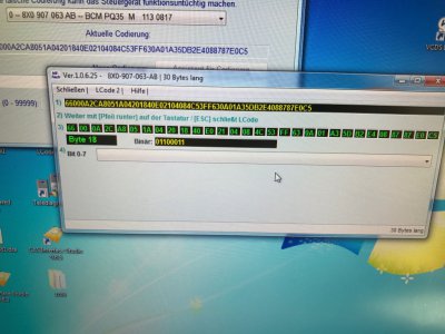

    So jetzt habe ichs Geschaft wegen der Codierung.
    Wie Du siehst, steht bei Bild 1 das Du bei Byte 18 Bit 0 aktivieren musst.
    Bei Bild 2 steht neben Byte 18 der Binärcode und da ist die letzte Zahl für das Bit 0 und wenn dies mit einem 1 getauscht wird leuchten dann die Heckleuchten mit dem TFL.
