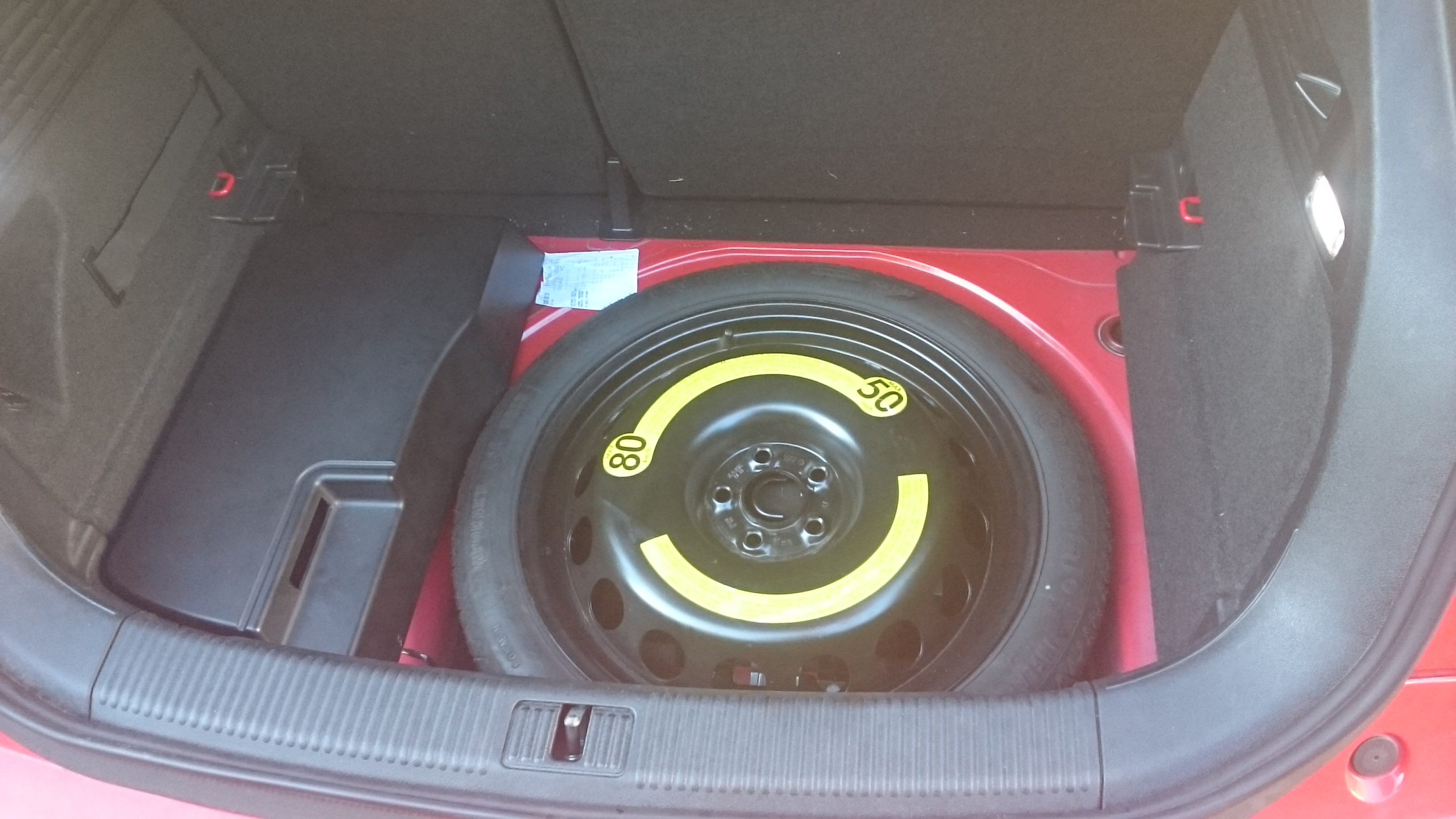

    Also ich hab jetzt ein 125/70 r18 drin. Und es passt rein. Fehlt nur noch die neue styroporeinlage.

    So war grad beim Audihändler und hab bisschen im Internet gesurft.
    Bei mir muss 4G0 804 899 +4G0 803 899 rein, die sind von 2011 bis 2014 und ich hab 2013 BJ.
    Den Reifen muss man ebenfalls nicht auf Krampf tauschen. Die Größe ist nirgends vorgeschrieben, man muss lediglich damit fahren können.
    Durchmesser Notrad 125/70: 63,2 cm
    Durchmesser Notrad 125/60: 60,7 cm
    Durchmesser Original 225/35: 61,5 cm
    Abrollumfang Notrad 125/70: 198,6 cm
    Abrollumfang Notrad 127/60: 190,8 cm
    Abrollumfang Original 225/35: 193,1 cm
    Die Abweichungen sind also definitiv im Rahmen. Man soll mit dem Teil ja nicht 1000e Kilometer fahren, und nich schneller als 80.
    Jetz warte ich nur noch auf die Styroporeinlage, die Schraube und das Gewinde :)

    Und was ist dann noch unter dem Notrad? Bleibt da Platz für die Styroporeinlage mit dem Wagenheber oder liegt das Rad dann auf dem Subwoofer?
  9. Stonehead
    Stonehead Super-Moderator
    A1talk.de Team
    25.04.2014
    604
    126
    Unter dem notrad ist die styroporeinlage samt bordwerkzeug und der bose subwoofer.
    Die sind auf selber Höhe, versteh deshalb die frage nich so ganz :D
    Wenn man das beides rausnimmt, kann man sicherlich eine echte Felge reinknallen.
