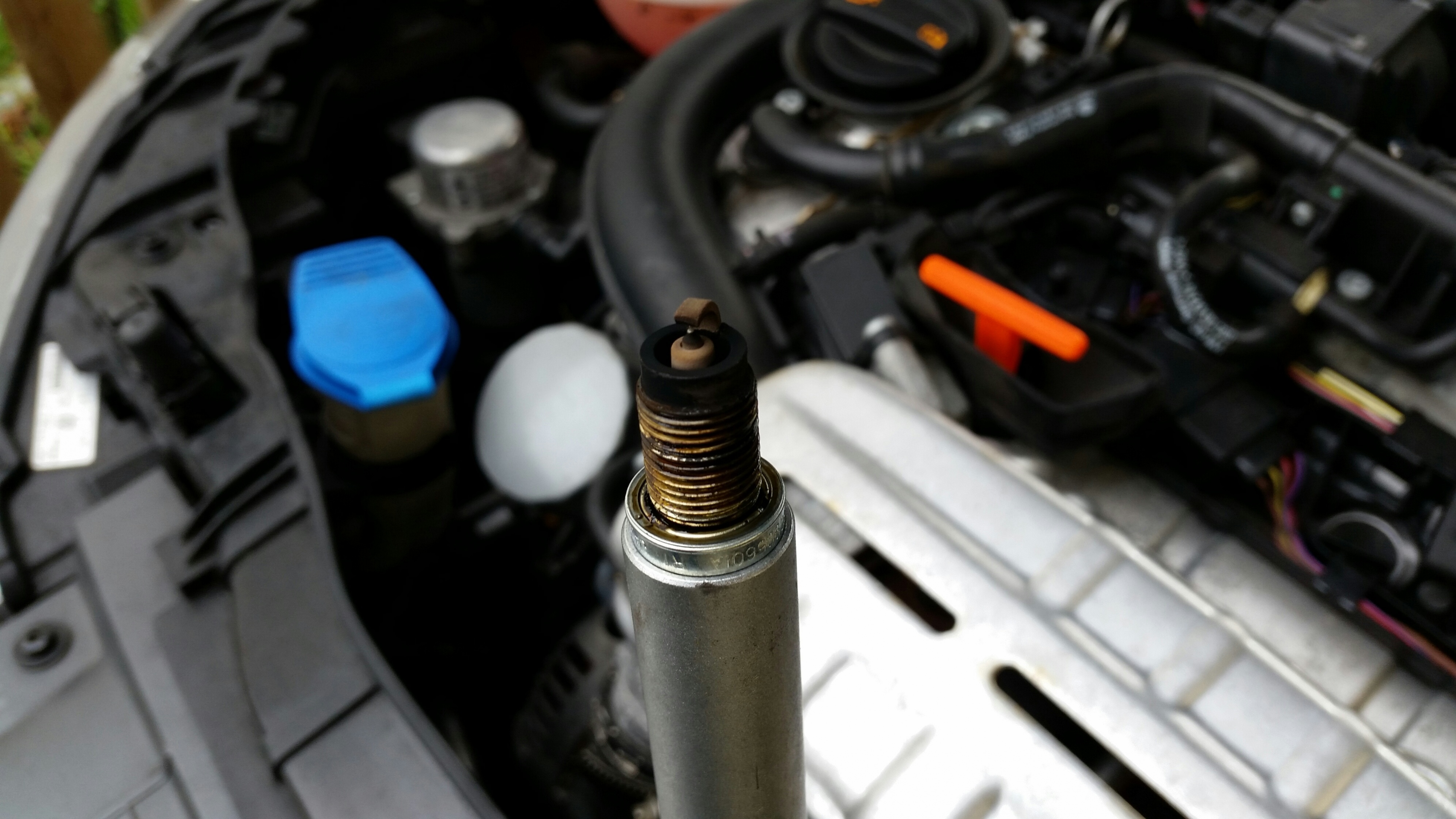

    hallo gemeinde,
    meiner hält (noch). ca. 31000km
    vor einigen Wochen hatte ich sofort nach dem anlassen ein ruckeln beim Motor, fühlte sich an als würde er mit drei zilindern laufen für ca. 6 Sekunden.
    Danach alles wieder ok, und auch kein Fehler :(
    da ich ja neugierig bin schaute ich mir die Zünkerzen an.
    Erst den Zilinder drei, scheint ok, etwas dunkel aber ok. und dann den vierten. schauts euch in den Bildern einfach selber an :(
    der vierte hat eine extreme Ablagerung, ist schon fast Sandig.
    KA was ich machen soll, ölverbrauch liegt bei ca 350ml bei kurzstrecken fahren, bzw. untertourigem fahren. Bei vollgasfahrten kaum ölverbrauch.
    und dann rutscht der zweite gang zwischendurch bzw schleift länger.
    Teilweise beim manuellen schalten vom 3 Gang bei vollgas ohne kickdown und dann bei ca 3500u in den vier Gang steigt die drehzahl und kommt wieder runter bzw. schaltet der wagen automatisch wieder in den dritten gang, obwohl ich in den vierten geschaltet habe.
  5. A1Scuba
    28.06.2011
    47.414
    1.579
    Einmal neue Zündkerzen bitte.
    Kostet nicht die Welt und ist schnell gemacht. ;)

  8. patricknrw
    patricknrw Audi A1 Süchtling
    14.08.2013
    78
    11
    ich will den Grund wissen warum die so aussehen, bin zwar nur ein Leihe, aber in anderen Threads gab es ja diese geschmolzenen zündkerzen, und meine sieht aus als ob sie zuviel Temperatur hatte, aufgrund eines mageren gemisches, da die lambda durch das verbrannte öl eine zu fette verbrennung erkennt, wie hier schon erleutert wurde. aber warum eine mehr als die andere? und nicht alle gleich?
    Im Ansaugrohr vor dem Turbo hab ich kein öl feststellen können, nur ganz leicht. allesdings weis ich nicht ob dies auch weggesaugt wurde :)
    oder ist an diesem Zylinder der Kobenring langsam in den fritten?
    aber warum dann so ein höherer verbrauch bei unterturigem fahren?
    vielleicht doch die kurbelwellenentlüftung??die nicht entlüftet? oder zu wenig? die zuviel öl zwischen die ringe drückt??? korrigiert mich wenn ich hier mist schreibe :)
