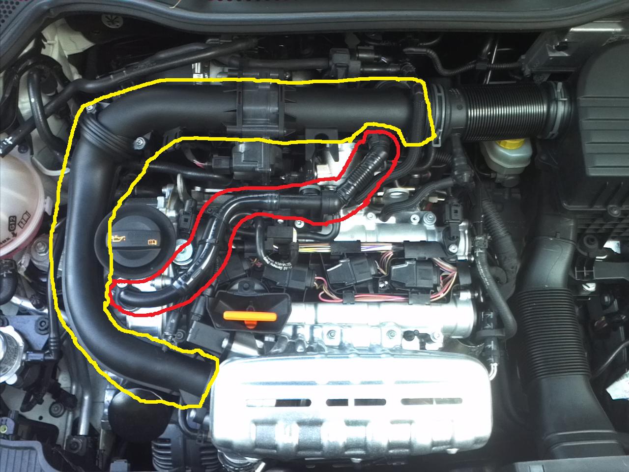

    @R34Blitz,
    Erstmal Hallo und herzlich Willkommen hier im Forum. Ich finde deinen ersten Post recht informativ, danke dafür, da können sich manche einen abschneiden :)
    Hat jemend vielleicht ein Bild welcher Ansaugflansch gemeint ist? Dann könnte man da mal nachschauen ob da Öl ansteht.

    hier eine kurze beschreibung:
    öl dampf und leichte rückstände ja aber nicht tropfend.
    bei mir: beschleunigen (normal nicht volllast) auf ca. 100km/h rollen lassen bis ca. 10-30 km/h ( wie im normalen alltags gebrauch auch stattfindet) dann leicht aufs gas (wie durch einen kreisverkehr) ergebnis= rauchwolke am heck.
    Seitens Seat /VW (nicht mein händler) ist normal weil messfahrt nur 0,3 liter je 1000km ergab. ergebnis durch das verbrennne der unmengen , zuletzt gute 0,3 auf 100km(mit schwarzen punkten auf der heckklappe), öl. stirbt der motor da er mit der falschen verbrennung nichts anfangen kann.

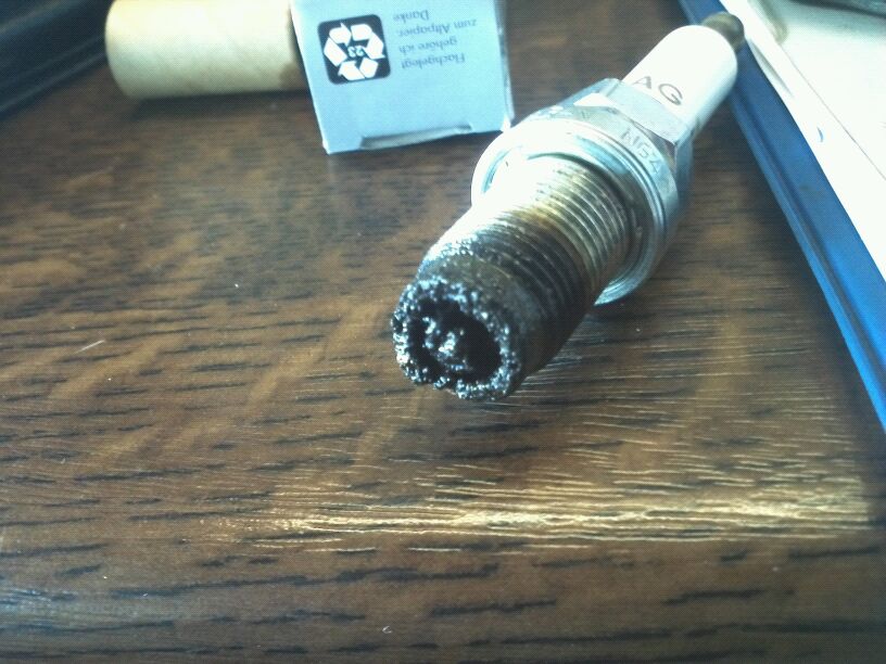

    anbei foto der zündkerze aus meinem zerstörten motor.
    zur frage welcher schlauch im bild der rote ist der entlüftungs schlauch der gewechselt wird (tpi seat und auch schon bei skoda) gelb ist das ansaugroh.
    dort sollte ein leichter ölfim sein und keine tropfen bildung.

    Boha, ich habe tag täglich Zündkerzen auf meinem Tisch. Aber so ne krass zerfressene hab ich noch nicht gesehen o_O
