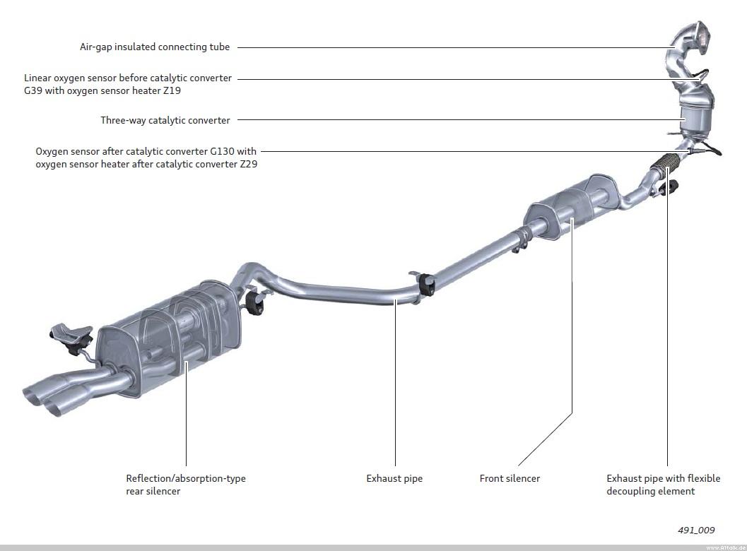

    Danke für das Bild. Aber das habe ich schon. Für mich wäre es nur wichtig welche Änderungen gut oder schlecht sind. Ich möchte ein dumpferes geräusch aber nicht zu laut. Auspuff_136kW.jpg

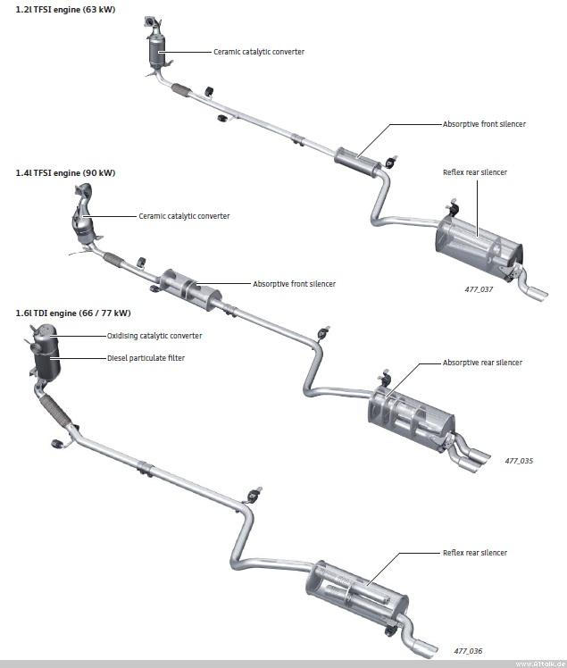

    Sorry für die nachfrage. Ich habe da seit einiger Zeit etwas rumgelesen und mir gedacht das der MSD ein Absorptions-Schalldämpfer ist und nur hohe Frequenzen dämmt. Der ESD ist laut Bild ein Reflection/Absorptions-Schalldämpfer. Ich dachte eben das man die Reflection irgendwie rausnehmen muss und die Absorptions drinnen lassen soll. So würden die Hohen töne weiter rausgenomen und die Tiefen kommen durch.
    Zitat Auspuff hersteller
    Am Ausgang des Schalldämpfers wird noch einmal ein Teil des Schalls zurückgeworfen. Das Gros der Schallwellen bleibt so im Schalldämpfer, während die Abgase nahezu ungehindert durch die Komponenten der Abgasnachbehandlung strömen können. Mit dem Reflexions-Prinzip lassen sich insbesondere niedere Frequenzen unter 500 Hertz tilgen.
    Gruß skl

    Jedenfalls sprechen wir hier nicht um den Auspuff, also den Endschalldämpfer. Es geht viel mehr um den Vorschalldämpfer unmittelbar vor dem Flexrohr in Richtung der Katalysators.
    Dieser besteht, wie bereits geschrieben, aus einem durchlässigen Rohr, welches simpel durch ein undurchlässiges Rohr getauscht/ersetzt wird.
    Klängen kann man dabei m.E. nichts beeinflussen.
