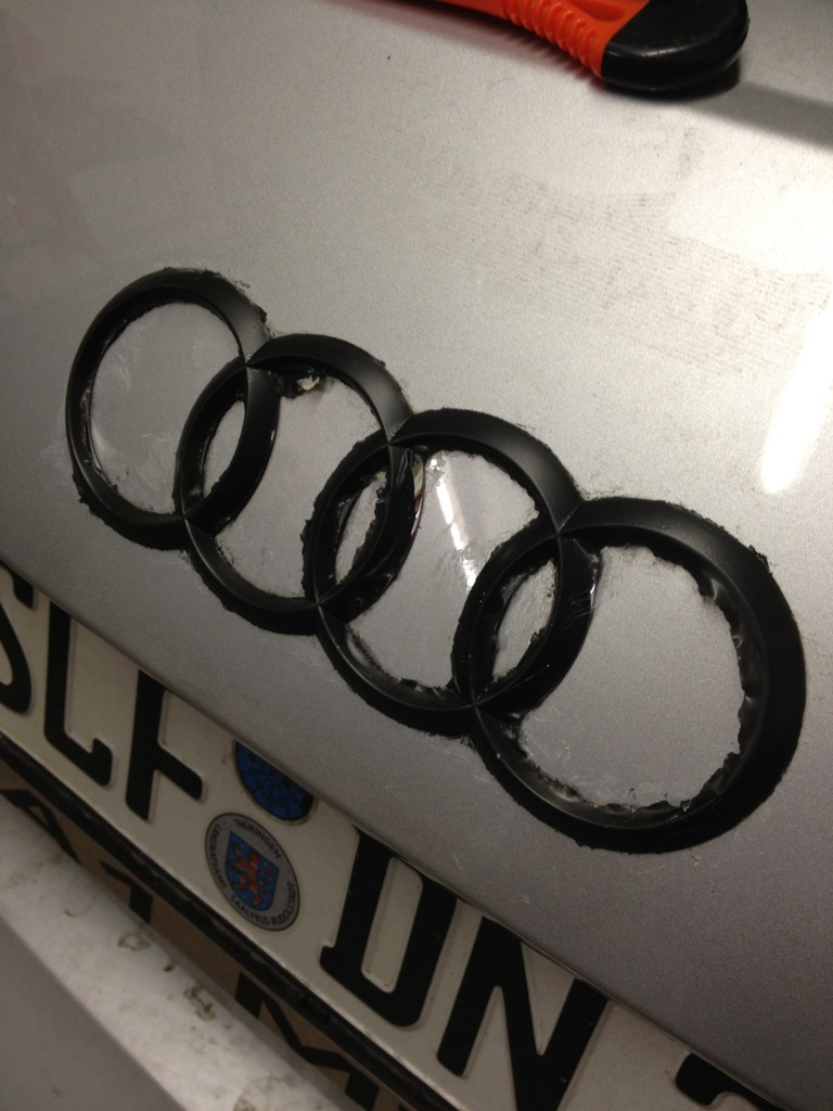

Hab jetzt meine schwarzen Ringe auch dran, allerdings lackierte! Hab dann mal auf den gedipten alten Ringen mal die Verträglichkeit mit Teerentferner getestet. Leider weicht dieser das Plastidip extrem auf, deshalb aufpassen bei der Wäsche mit Teerentferner!

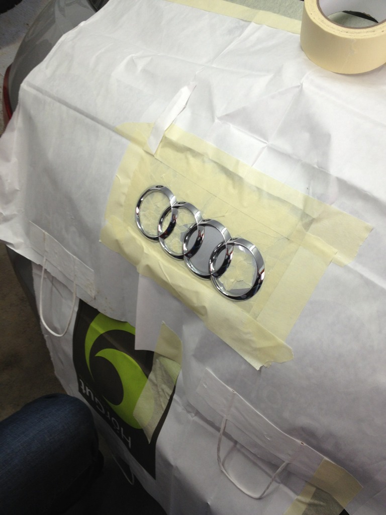

Sieht nach viieel Arbeit Aus ^^ aber ich glaube da muss ich früh oder später auch noch durch. Bitte weitere fotos hochladen um uns den fortschritt zu zeigen ok? ;-) Danke LG Kreni

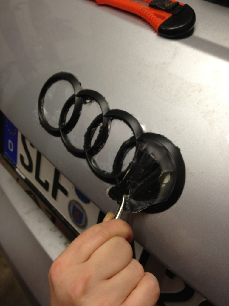

Sehr schade. Bei mir hat das Zeug super auf der Schrift gehalten, weiß nicht woran das bei euch liegt. War das PlastiDip da schon trocken, als ihr es abgezogen habt? Um scharfe Kanten zu bekommen soll man es ja nass abziehen, aber nur wenns wirklich perfekt abgeklebt war...
Zitat von meinem Freund: "Boooaaaohhh das ist ja echt voll versaut." Das man das Zeug runterziehen kann hat er scheinbar überhört... Warum habt ihr die Ränder nicht mit nem Skalpel oder so angerizt? Dann wäre es nicht mit der Abklebung verbunden und würde vielleicht drauf bleiben? Gesendet von meinem LT15i mit Tapatalk 2
