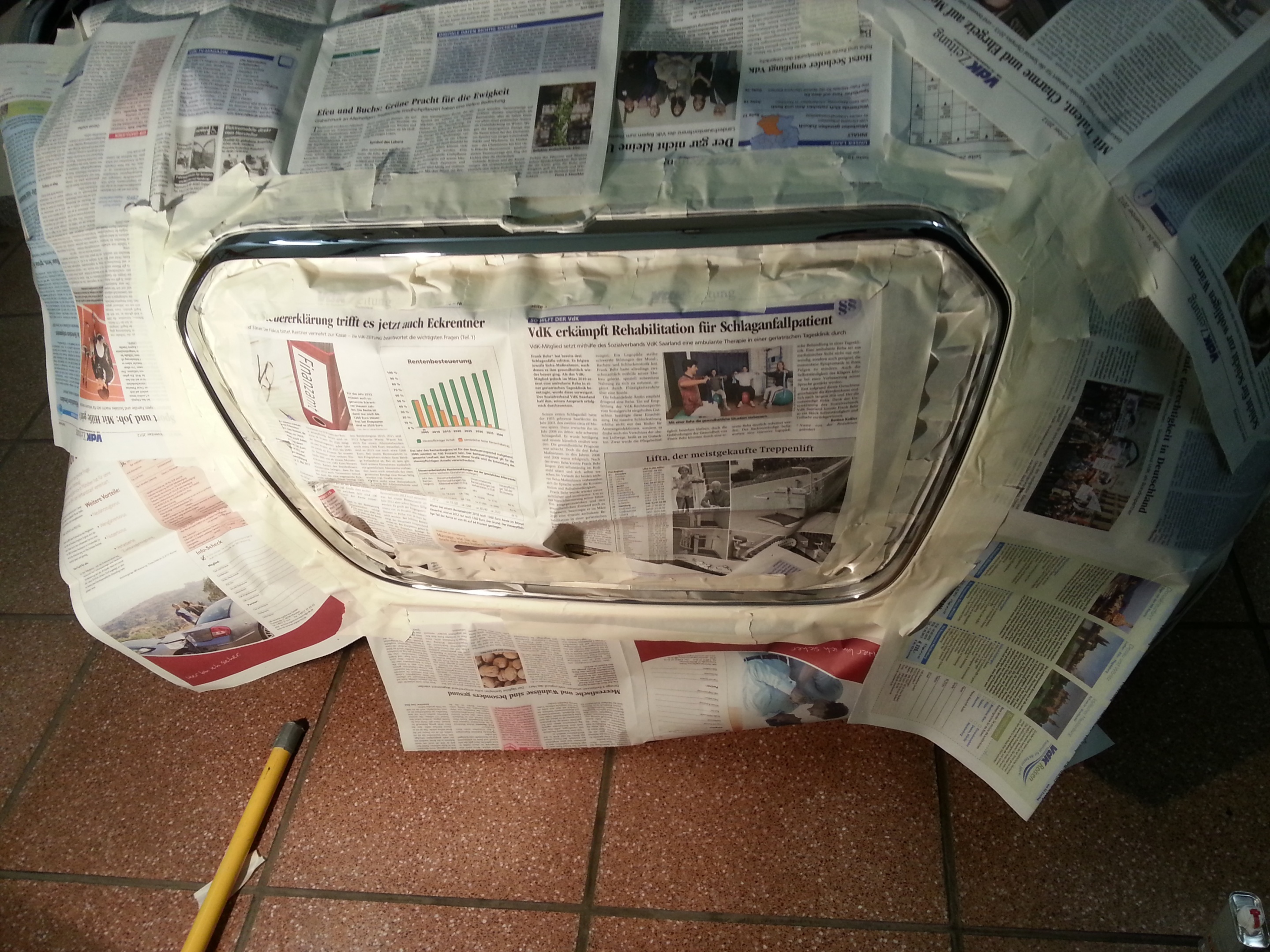

    my [​IMG]

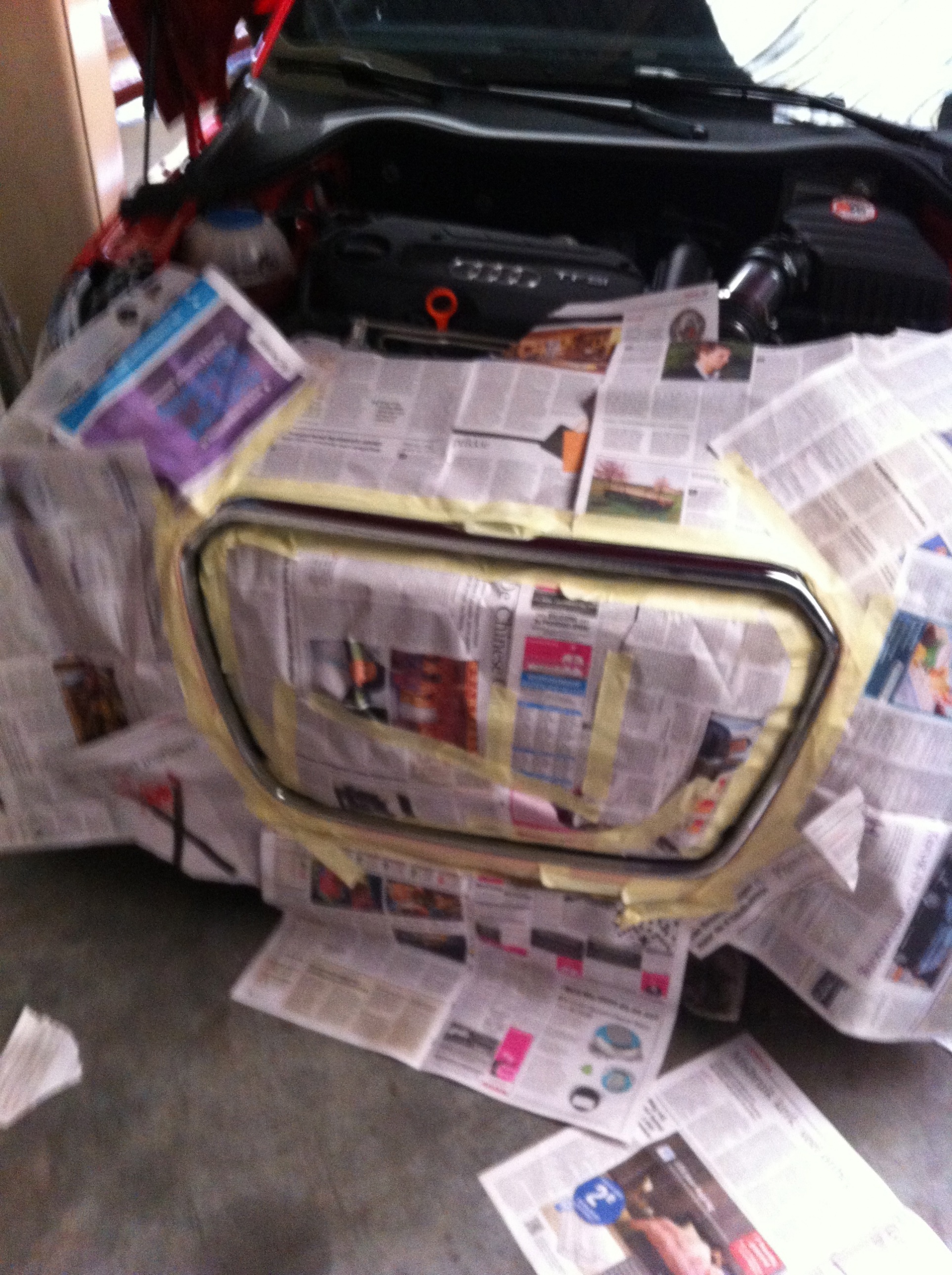

    heute Plasti-dip Grill :razz:

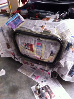

    nun auch Plasti-dip Grill

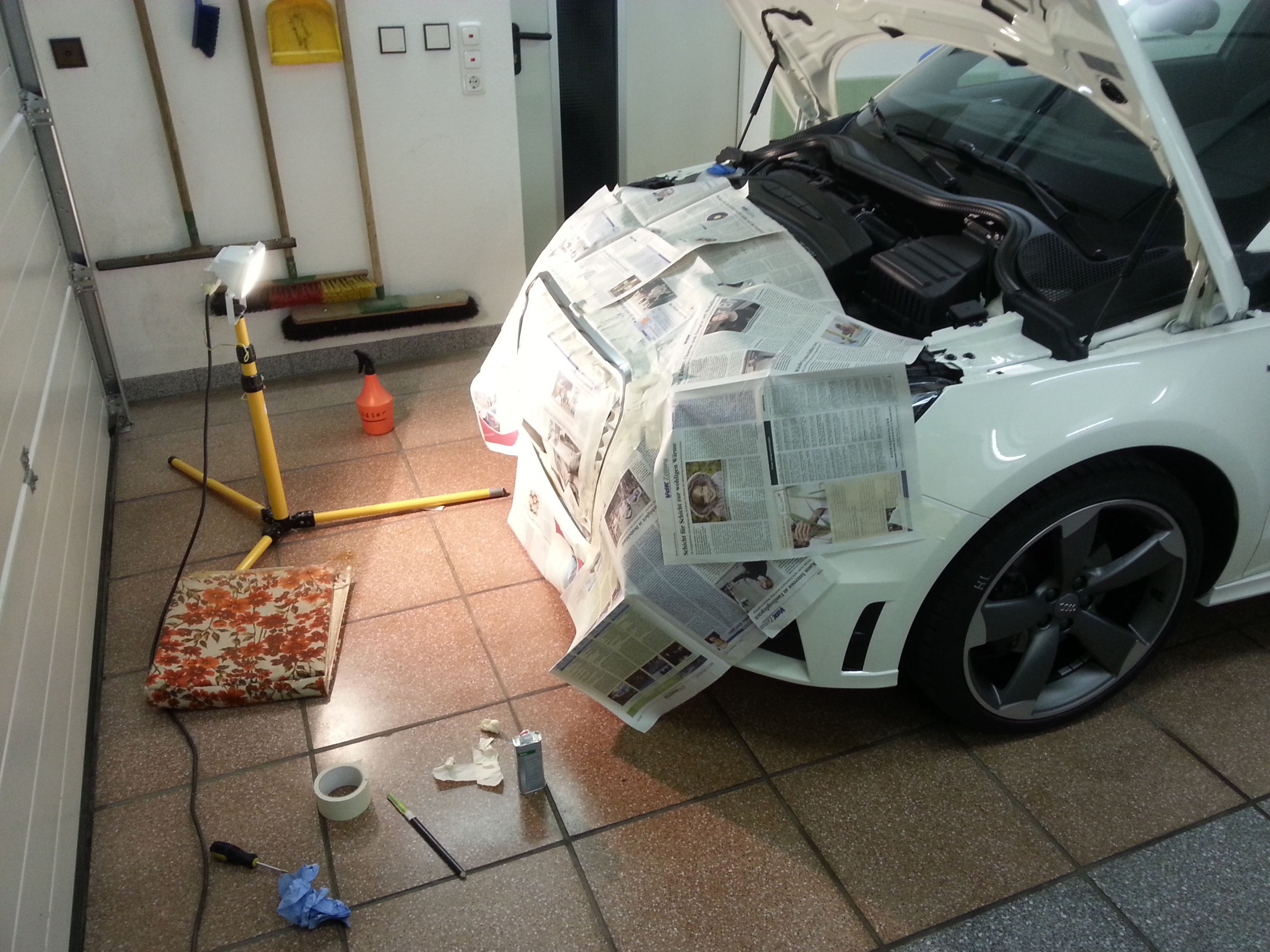

    Kleiner tipp... bei bauhaus gibt es gelbes Kunststoff klebeband,
    Vorteil: keine klebe rückstände auf dem lack
    Nachteil bei krepp: durch diverse stoffe im plastidip löst sich der kleber vom kreppklebeband und bleibt auf dem lack zurück.
    Klebt auch nicht so dolle und mann kann es in engeren radien um kurven kleben...
