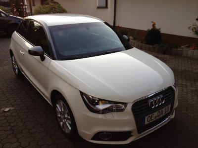

    oha der glänzt aber schön der Kleine :D

    War auch fleißig

    schick :cool:
    welches Wachs hast du denn jetzt drauf gemacht?

    Gar keins :D mit Allzweck Reiniger letztes mal alles runter und dies mal nur gewaschen :D Polieren muss ich vorm wachsen also nich mehr ;)
