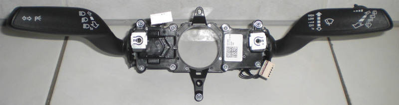

Im Anhang mal ein Bild von dem selben Lenkstock den ich besitze damit es verständlicher ist. Aaaalso.... Wenn ich einmal Runterdrücke wischt er wie es dort steht 1x. Und mehr passiert auch nicht, wenn ich nun wie du beschrieben hast, den stock eine stufe hochstelle wischt er in 30 sekunden abständen. Oder jenachdem wie ich ihn einstelle an der oberkante wo die kleinen balken sind. Er wischt sofort los, also auch ohne Regen. Scheind in dem punkt ein ganz normaler Intervall wischer zusein oder? Wenn ich ihn aber jetzt noch eine stufe höher einrasten lasse wischt er natürlich viel schneller ABER beginnt auf dieser stufe Langsamer zuwischen wenn ich langsamer fahre oder sogar stehe mit dem fahrzeug. Kurz gesagt auf dieser Stufe passt sich das wischverhalten der Fahrtgeschwindigkeit an bis zu einem bestimmten maß. Jetzt frag ich mich bei dem ganzen immer noch, habe ich einen normale intervall wischer oder stimmt da etwas nicht? Gruß Exides

Der abgebildete Lenkstockhebel ist auf jeden Fall von einem Wagen mit Regensensor, erkennbar an dem Schalter an der Oberseite (der mit den 4 Balken), mit dem man einstellt, wie empfindlich der Sensor auf Regen reagieren soll. Wenn dieser Schalter ganz links steht, braucht es schon eine ganze Menge Wasser, um den Wischer zum wischen zu bringen.
Darf ich auf das Handbuch hinweisen? Ohne Scheibenwischerautomatik stellt der Regler das Intervall ein. (Seite 54 wenn ich mich nicht irre) :flapper:
