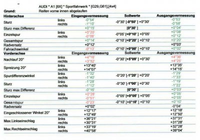

    Mal schauen wenn ich die Ausdrucke der Vermessung mit bekomme werde ich die hier Hochladen.

    so hier ist das Datenblatt der Vermessung

    Bei so starker Nachspur wars kein Wunder, dass sich die Reifen innen abgefahren haben.
    Bis etwa -1,5° hat der Sturz übrigens keinen einseitigen Reifenverschleiß zurfolge, sondern allein die Spur. Das ist ein weit verbreiteter Irrtum. Die meisten innen abgefahrenen Reifen sind schlichtweg Folge von Nachspur. Entweder weil sich nach der SPureinstellung die Federn setzen, weil das Fahrwerk nachträglich noch tiefer gedreht wird oder weil Fahrwerksbuchsen dann während der Fahrt nachgeben (erst recht bei Verwendung von Spurplatten).

    Also Fahrwerk ist bei mir original und die Winterräder werden auch ohne Spurplatten gefahren. Deswegen war ich ja so geschockt das die Reifen so einen verschleiss hatten.

    Vermutlich haben sich die Serienfedern um knapp 10mm gesetzt. Entsprechend verstellt sich dann auch die Spur deutlich.

    Also ganz ehrlich ich hatte noch nie bei einem Serienfahrwerk das die Reifen so einen Verschleiss hatten. und der S1 ist nicht mein erster Neuwagen

    Normalerweise setzen sich die Serienfedern auch nicht derart schnell. Wobei die Federn von meinem KW Gewinde sich nach nem halben Jahr vorne auch 5mm gesetzt hatten. Das ist durchaus normal. Bei dir eben mal "extrem", das kann passieren, das ist letztlich einer gewissen Streuung bei der Fertigung geschuldet.
