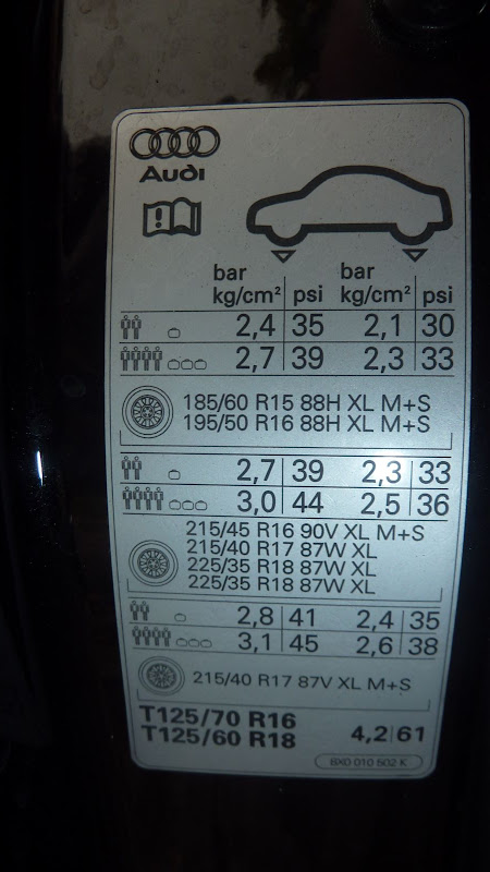

Optimaler Reifendruck Polygon Exclusiv Hallo, habe schon bei Hankook nachgefragt die sich allerdings extrem dämlich anstellen. Daher hoffe ich hier auf Hilfe. Suche den Reifendruck für die Polygon Rxclusiv Felgen 18" mit 225/35 Reifen. Kann mir da jemand sagen was ich für Druck im beladenen und unbeladenen Zustand brauche! Wäre Klasse!! Danke!!
Google macht es möglich.................. Ein XL-Reifen (Xtra bzw. Extra Load) ist verstärkter Reifen (Schwerlastreifen) mit einlagigem Unterbau der so eine höhere Tragfähikeit bietet. XL-Reifen sind mit Reinforced-Reifen gleichzusetzen. Beispiel für die Kennzeichnung von XL- Reifen: 205/55 R16 94 V XL Verstärkte Reifen: Bei verstärkten Reifen wie dem XL-Reifen wird der Unterbau (Karkasse, Gürtel usw.) besonders stabil ausgeführt und in Verbindung mit einem wesentlich höheren Luftdruck eine gesteigerte Tragfähigkeit und ein besserer Schutz vor mechanischen Beschädigungen des Reifens erreicht. Diese Verstärkung kann ein- oder mehrlagig sein. Man unterscheidet bei verstärkten Reifen verschieden Arten und Bezeichnungen: C-Reifen Commercial-Reifen, Unterbau mehrlagig CP-Reifen wie C-Reifen, speziell für Camping-Fahrzeuge LT-Reifen LT – Ligth Truck, gleichbedeutend mit C-Reifen Reinforced- Reifen verstärkter Reifen, Unterbau einlagig, wie XL-Reifen
