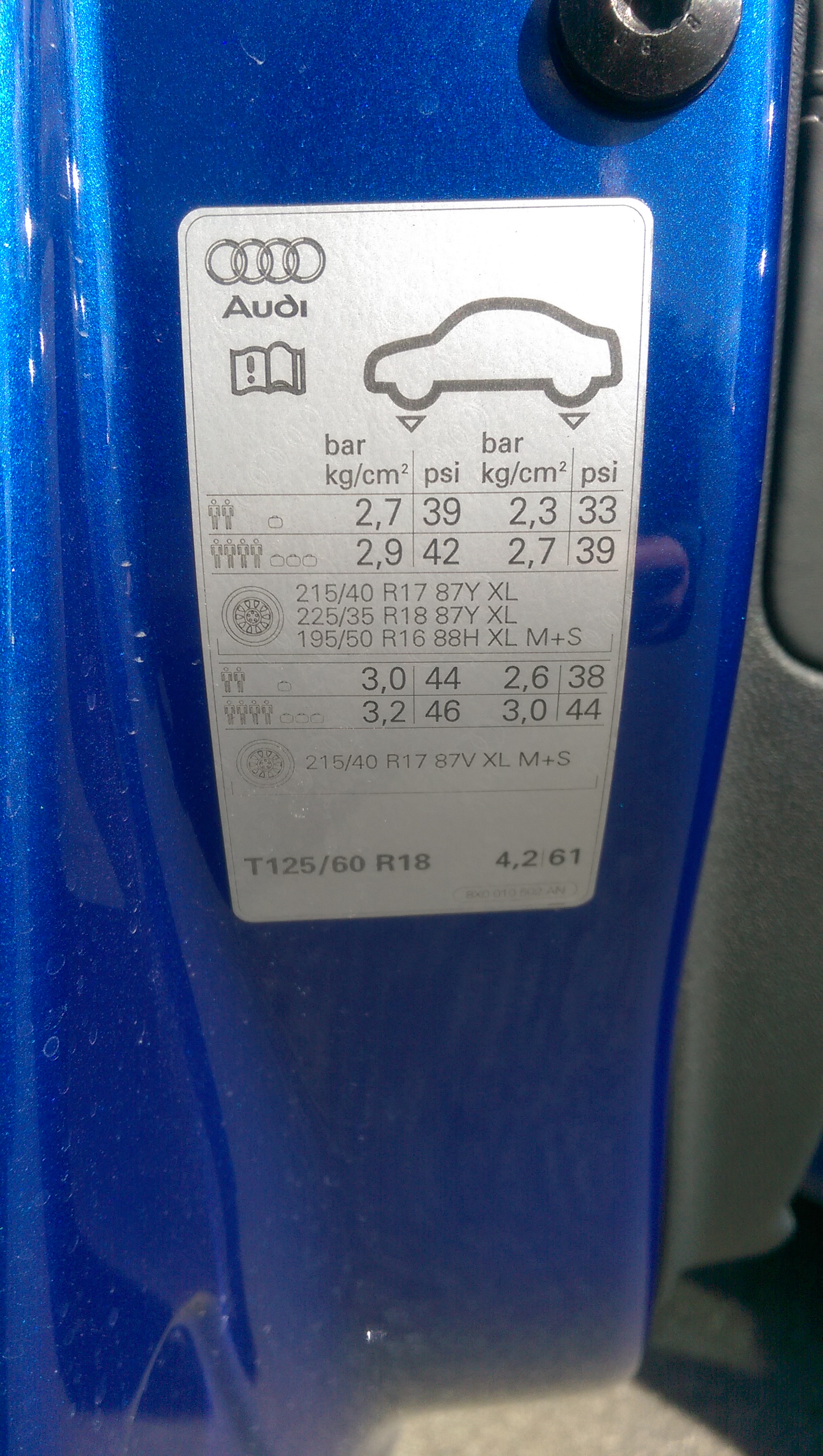

    Hier mal das Schild aus dem S1

    habe auch gestern 225/35 R18 Reifen aufgezogen. Auch bei mir geht der Luftdruck laut tabelle nur bis 17 Zoll Reifen.
    Laut dem Bild von Liberty X sollten vorne 3,0 und hinten 2,6 Bar rauf. Ist das aber nicht etwas viel? Ich habe vorne eine zulässige Achslast von 890 Kg. Im Moment habe ich vorne 2,5 und hinten 2,4. Fraglich ist nun, ob ich vorne und hinten nochmal etwas erhöhen soll. Aber wirklich gleich auf 3,0? Ich nehme mal an das der S1 vorne etwas schwerer ist als mein 1,4 Motor. Was schlagt ihr vor. Macht 2,7 vorne und 2,5 hinten Sinn?
    Ich weiß das es am besten über probieren und studieren geht aber eine gescheite Ausgangsbasis hätte ich doch gerne ^^
  9. Libertyx82
    Libertyx82 Audi A1 Guru
    02.11.2014
    667
    101
    Falsche Spalte ^^ du musst oben ablesen, die 3,0 sind Winterreifen :D
    Was steht denn bei dir bei den 215/40 R17?

    Bei mir steht für den 2.0 TDI
    Vorne:2,7
    Hinten:2,3 Für 2 Personen
    Vorne:3,0
    Hinten:2,5 Für 4 Personen
    Alles für 225/35/18
