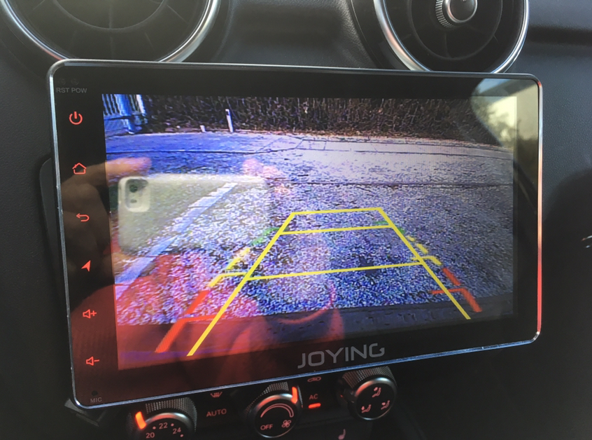

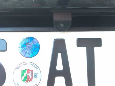

    Nein, das sind sehr helle sichtbare LEDs. Habe mich jetzt für eine andere Kamera entschieden. War innerhalb eies Tages per DHL da.
    Wasserdicht 170° umkehrbare... https://www.amazon.de/dp/B076WZNNR7?ref=yo_pop_ma_swf
    Vorteil:
    1.Die Kamera sitzt mittig, was eine bessere Einschätzung der rückwärtigen Situation erlaubt.
    2. Sie hat keine nach hinten blendenden LEDs. Bei Dunkelheit reichen die beiden Rückfahrscheinwerfer völlig aus.
    3. Sie hat eine bessere Auflösung ( Sony ) und ein unverzerrtes, Superbild.
    4. Ich muss nicht das Rücklicht demontieren.
    Jetzt ist alles fertig. Ich bin sehr zufrieden

    Rechteckiger Anschluss mit Kerbe .... bei mir !!!
    Modell LS8012

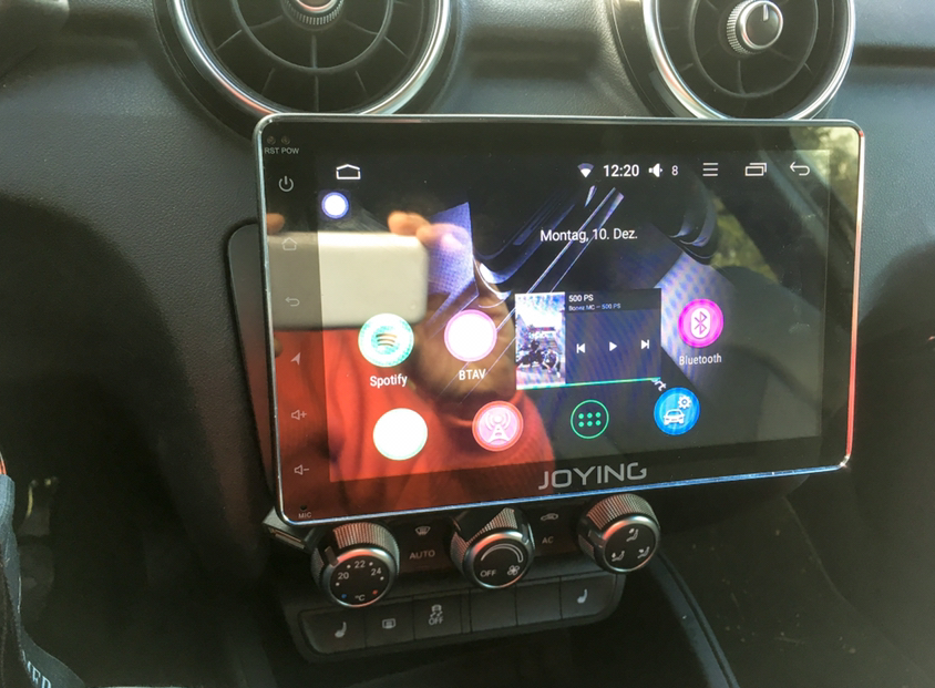

    Wie erkennt das Radio, dass du den Rückwärtsgang eingelegt hast? Ich nehme mal an, dass das Kamerabild automatisch erscheint? Hast du da noch etwas extra an das Radio anschließen müssen, außer das Kabel von der Kamera?
  6. Mellus1
    Mellus1 Mitglied
    26.11.2018
    15
    Ja, beim Einlegen des Rückwärtsganges erscheint auf dem Screen des
    Joying 8.0 Android
    JY-OUSO1P4
    automatisch das Bild der Rückfahrkamera. Das Signal stammt aus dem Canbus ( Kabel „revers“ ), welches mit dem Kabel „back“ verbunden wird. So muss man nicht an das Rücklichtkabel gehen.
