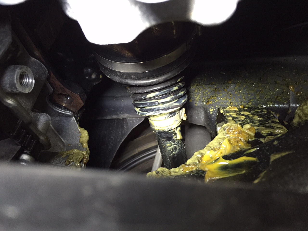

    So hier noch ein Foto von der entdeckten defekten Manschette. :confused:

    Was ist das für ein gelber Gatsch!

    Zufällig entdeckt?

    Ja da der Wagen auf dem Lift war (AGA einbau) hab ich mal alles angeschaut und ja da es überall das Fett vom Gelenk(das gelbe) verteilt hat, haben wir mal die Manschette genauer überprüft und eben festgestellt das diese einen kleinen Riss hat. Ich weiss jetzt auch nicht wie lange ich damit schon rumfahr.

    Mit ein Grund warum ich den Räderwechsel immer selbst mache. Da behandle ich die Manschetten nämlich jedesmal, also 2x im Jahr mit Silikonspray. Sonst härten die Dinger schneller aus. Gerade im Bereich Krümmer/unten. Kostet nicht die Welt und auch nicht viel Zeit.

    Also bei der Sommerradmontage war das noch nicht so, aber das mit dem Silikonspray ist wirklich ne gute Idee.

    Übrigens die Manschette wurde auch schon ausgetauscht.
